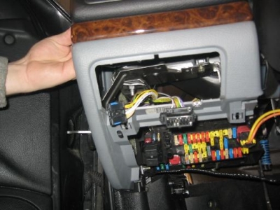

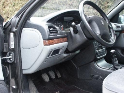

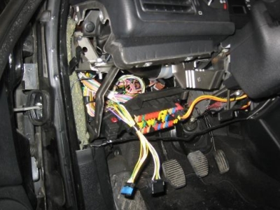

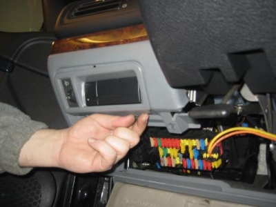

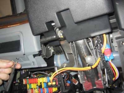

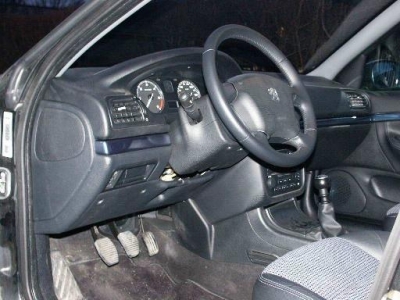

Austausch der Verkleidung unter
dem Lenkrad:
Benötigtes Werkzeug: - Schraubenzieher flach und kreuz - Ratsche (Knarre) mit 10,13 und 16 Nuss (6-kant) - 20 und 40 TORX |
Stellt das Lenkrad ganz nach oben um besseren Zugang zu den Schrauben
zu haben |
![]() bild 32 |
![]() bild 33 |
![]() bild 34 |
![]() bild 35 |
![]() bild 36 |
![]() bild 37 |
