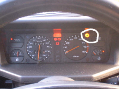

Es fing alles bei etwa 105.000 km an. Die Motorkontrollleuchte im Armaturenbrett vom Auto meiner Freundin brannte gelegendlich kurz. Der Wagen schaffte trotzdem noch die ASU.
        Das Auto:   Peugeot 205 xs, Bj. 92
                           1,4 ltr. Maschine, 75 PS
                           Motorkennzahl TU3M oder TU3MC (da waren sich die Händler nicht einig)
Motorkontrolleuchte im Peugeot 205 xs

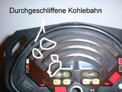

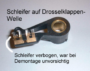

Als ich ohne Drosselklappe und vor Wut dampfend wieder heim kam, entschied ich, das Poti mal auszubauen, kaputt ist es wohl eh, vieleicht läßt es sich ja mit wenig Aufwand reparieren. Als ich es abgebaut hatte (4 Schrauben, ca. 10 Minuten), sah ich bereits die Beschädigung. Der Schleifer, der auf der Drosselklappen-Welle sitzt hat die Kohlebahn des Potis an einer Stelle bereits bis aufs Plastik abgeschliffen. Kein Wunder, das es nicht mehr geht.
durchgescheuertes Poti Schleifer
Da der Rest der Drosselklappe nach der Reinigung noch super aussah, leuchtete es mir nicht ein, für so ein Pfennig- (Cent-) Bauteil eine komplette Drosselklappe zu kaufen. Also fuhr ich (mit meinem Wagen) zum örtlichen Schrottplatz. Dort baute ich aus einem 205 Green (ich glaube 1,2 ltr. Motor 60 PS oder so), da sah die Drosselklappe baugleich aus, nur das Poti aus. Ich wollte nicht die komplette Drosselklappe mitnehmen, sondern mir das Poti ansehen, nicht das ich ein defektes Poti kaufe. Der Besitzer des Schrottplatzes hätte für eine komplette Drosselklappe wohl auch mehr Geld gewollt. So habe ich inkl. ein paar Kleinteile und dem Schleifer nur 10 Euro bezahlt.
Eine Einstellanleitung konnte mir mein Kollege, der sich gut mit Peugeot auskennt, organisieren. Er kennt jemanden, der bei Peugeot als Meister arbeitet. Mit dieser Einstellanleitung habe ich dann das Poti eingestellt (ca. 20 Minuten) und seit dem sind alle Probleme dieses Autos weg. Kein Ruckeln, kein Ausgehen, keine Lampe brennt mehr im Armaturenbrett.
