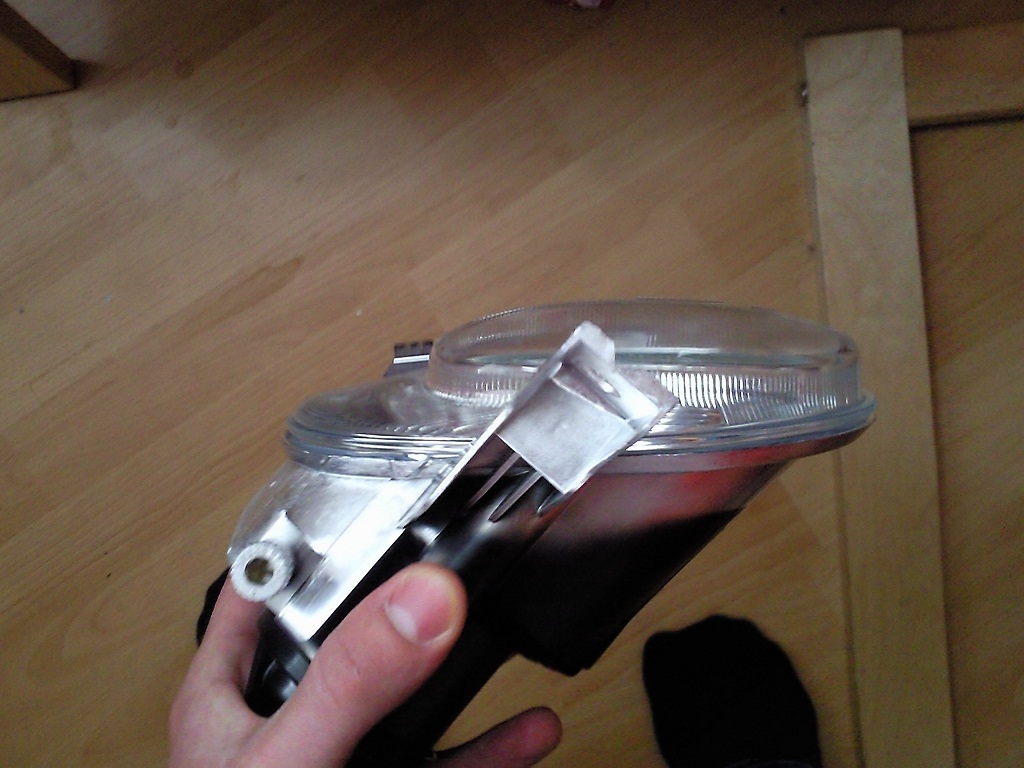

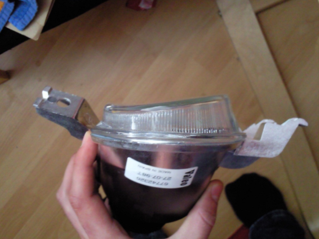

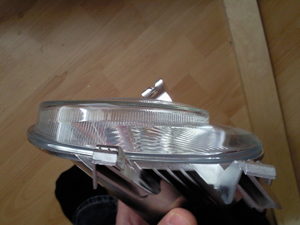

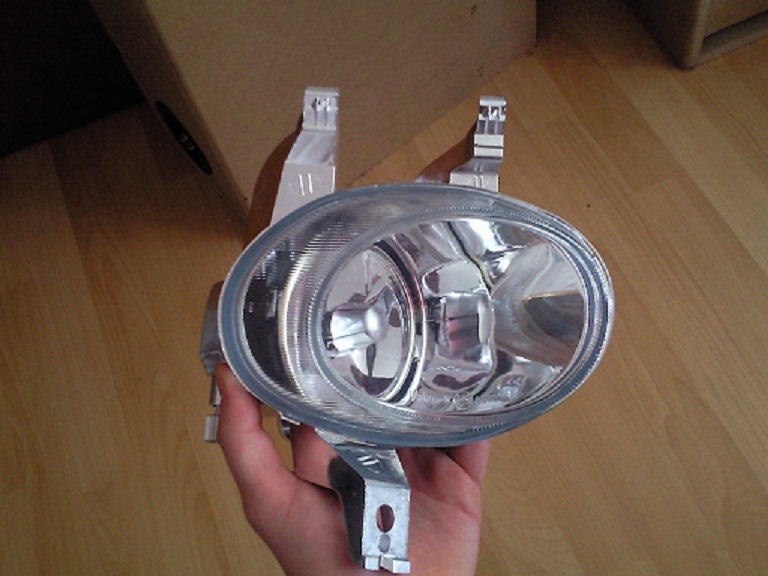

die müssten für die Kleine Front sein, aber man sieht es auf dem Bild nicht richtig.
Der Unterschied liegt in den Halterungen.
Ist die untere Halterung mittig unter den beiden oberen, ist der NSL für die große Front.
ist der untere Halter seitlich versetzt, für die kleine....

Beitrag von obi » Sa 12.06.10 16:19
Ich hoffe auf diesen Bildern kann man es erkennen!
