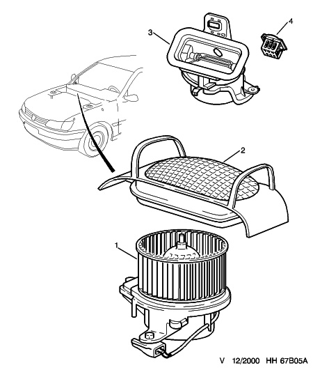

hallo ihr lieben
habe ein grosses problem mein gebläse hörte mit einem mal auf.
habe schon alles ausgetauscht sicherungen,amatur,gebläse habe auch die kabel vermessen am gebläse kommt kein strom an und an dem stecker der amatur auch nicht bis auf die 12 volt fürs licht!!
hat jemand einen tip?? die werkstatt hat auch keinen plan was das sein könnte
der wagen ist ein 306 xsi
danke gruss

Wie sieht es denn mit den Vorwiderständen aus?

Re: heizungsgebläse HILFÄÄÄÄ
Beitrag von Gentsai » Fr 26.02.10 21:59
Die sitzen über dem Gebläsemotor, da muss man sich erstmal Platz verschaffen und mehrere Abdeckungen ausbauen um ranzukommen, siehe Position 4:

Beitrag von x-rulezz » Fr 26.02.10 22:09
ojee naja nützt ja nix... :vorkopphau:
werd ich morgen dann mal schnell tauschen.
danke dir :lach:

Beitrag von x-rulezz » Sa 27.02.10 14:11
so... habe das teil ausgetauscht und funzt wieder alles :D :D
danke nochmal :lach:

Meine Gebläsemotor hatte bereits seit einiger Zeit Laufgeräusche gemacht, besonders in Kurven. Seit vorgestern nun ist das gesamte Gebläse ausgefallen. Ich habe mir dann erstmal den G-Motor zur Brust genommen, weil ich dachte er sei jetzt halt hinüber. Aber nach Reinigung und Fettung und Probe an einem 9 V Block stellte sich die Tüchtigkeit zweifelsfrei heraus. Heute habe ich ihn wieder eingebaut.....aber das Problem bleibt weiterhin bestehen.(somit schlussfolgert meine Wenigkeit, das kein Strom am Motor ankommt)
Die Kontrolle der Sicherungen war ein bißchen schwierig, da ich keine Ersatzsicherung(Sonntag) zur Hand hatte, und mein Orginalhandbuch nur von Klimaanlagensicherungen berichtet(ich habe keine Klimaanlage). Somit konnte ich nur alljene Sicherungen prüfen, die zur SIcherung der Klimaanlage laut Handbuch vorgesehen sind. Die waren alle in Ordnung.
In diesem Fred wird beschrieben wie man an den Vorwiderstand des Lüfters rankommt. Aber mein Problem ist, ich vermag diese Skizze s.o. nicht zu lesen. Ich erkenne daran leider nicht wo ich den Vorwiderstand finde. Könnte mir eventuell jemand kurz die Skizze oben erläutern? Das einzige was ich erkenne ist, dass man von oben die Verdeckungen wohl abmachen muss...
Ich danke euch
