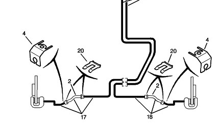

Beitrag von Crisu » Di 09.02.10 17:28
Hello
Hab mal nachgeschaut für dich
Ersatzteilnummer wäre:
4886J7 BREMSLEITUNG 27,38 €
Beschreibung:
BREMSLEITUNG
DIAM 4,75 LONG 1130
- BREMSSCHEIBEN HINTEN UND RAD-ANTIBLOCKIERSYSTEM UND AUSFHRUNG BREMSKRAFTVERSTRKER BOSCH
Gehst zum nächsten Pughändler sagst ihm die Ersatzteilnummer, er soll das kontrollieren wennst passt bestellen.
Dann holst es nach einer Zeit ab, baust es ein und freust dich.
Aja und Bremsen entlüften nicht vergessen :-)
Am Bild die NUmmer 17 ist das Teil das du brauchst.

Beitrag von 406 D » Di 09.02.10 17:41
moin,
muß ja ein ersatzteil geben, hab auch was gefunden:
14
4803 69
Teilenr. Bezeichnung Preis
480369 BREMSLEITUNG 20,52 €
02
BREMSLEITUNG
LONG 425
KUPFER - C002
nr. 2 ist der schlauch, nr. 14 die leitung die du brauchst.
und vom übergang vom schlauch zur leitung hättest du die mutter unter an der koppelstange lösen müssen die die klammer nr. 17 bzw. klammer nr. 4 hält um die bremszange beiseite nehmen zu können.
