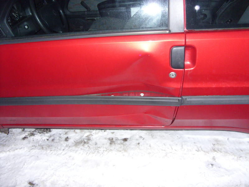

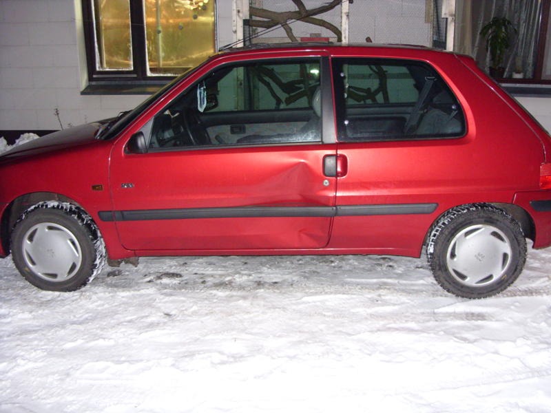

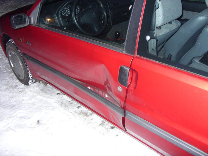

Hallo.
Ich hatte letzte Woche einen Wildunfall. Mir ist ein Reh in die Fahrertür gesprungen. Den Schaden seht Ihr auf den Fotos. Das ganze wurde polizeilich aufgenommen und den Schaden trägt die Versicherung.
Ich war heute bei der 1. Werkstatt wg. einem Kostenvoranschlag zur Reparatur.
Der KFZ-Meister hat es sich angesehen und meint, die ganze Tür wird ausgetauscht inkl. Leiste etc.
Das sei billiger als der Versuch diese große Fläche noch auszubeulen, zu spachteln und zu lackieren.
Dies wäre auch nur schwer möglich, da eine sehr große Fläche eingebeult ist und am Rand der Tür, wo das Metall doppellagig ist, sei die Tür auch noch nach außen gedrückt (verzogen).
Was meint Ihr dazu?
Angebot macht er zu morgen fertig.
Gruß Sabine

Na, da hat er Recht, die Tür hats hinter sich.

...aber die Leiste sieht eigentlich noch ganz gut aus...Hammer, was die Teile so wegstecken... :D

Wenns ein Versicherungsfalls ist, werden meist Neuteile verbaut. Für Dich sicher kein Nachteil. Aufpassen würd ich nur auf die Qualität der Neulackierung und die richtige Farbschattierung, nicht dass es nachher gross auffällt. Salut! V.
