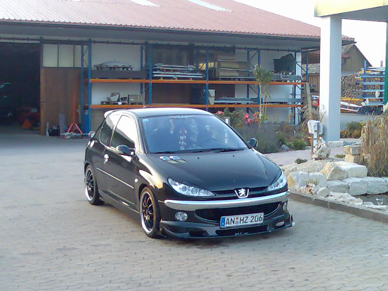

Ich hab es beim Pug-Händler machen lassen. Das kpl. Programm: Federn einbauen, Spur einstellen, Hinterachse einstellen und der Preis hat auch gepasst. :lach:
Wie Tief er kommt kann ich dir nicht sagen, hab nie am Rad gemessen. Aber mit meiner Mattig-Lippe waren vorne von ca. 8,0cm luft. Und die 17" Felgen waren gut im Radkasten verstaut. :cool:
