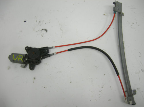

Ich wollt bei meinem 106 mal elektrische Fensterheber nachrüsten. Jetzt hab ich mal meine Türverkleidung abgenommen und mir die ganze mechanik mal angeschaut
Ist es möglich mir einfach vom schrott nur den motor zu besorgen (schalter usw auch) und anstatt meines kurbelmechanismus den eletromotor an den vorhandenen seilzug anzubauen?

Orginal Motor (an meinen vorhandenen seilzug montieren)

Mit Motor umbauen wird nix, da brauchste nen kompletten Fensterheber.

hole dir am besten vom Schrott die kompletten Heber mit Motor und Mechanismus.
Ausbauen einbauen und gut!
Wichtig is gleich den Kabelstrang bis zur Tür mitzunehmen, bis dahin sollte alles vorinstalliert sein, war zumindest bei mir so.
Die stecker für die Schalter lagen auch schon.
Ich musste mir nur noch diesen Rahmen um den Schaltsack holen, da die Schalter in dem ohne Fensterheber nich halten.
