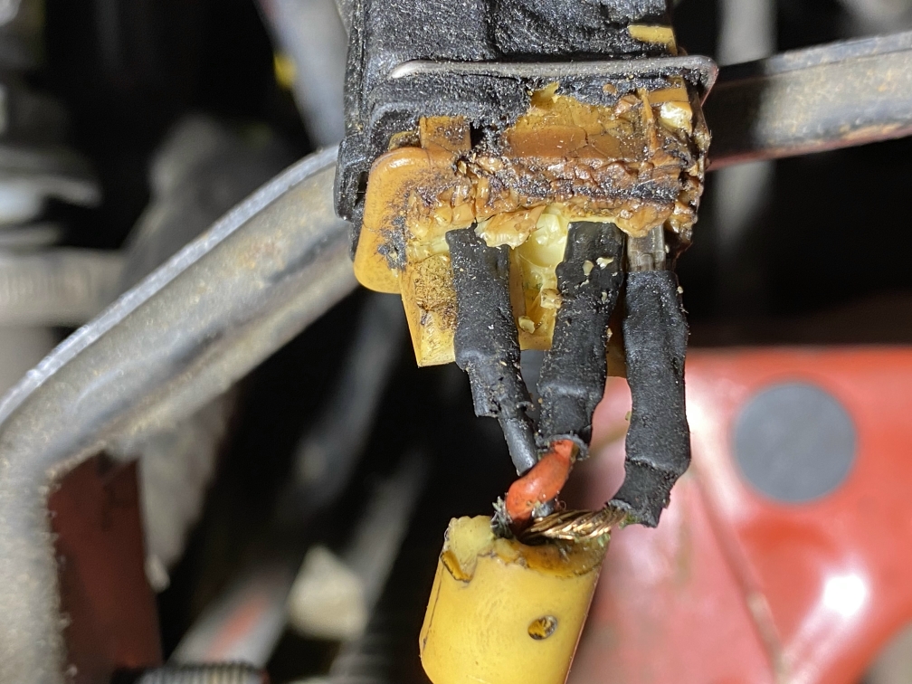

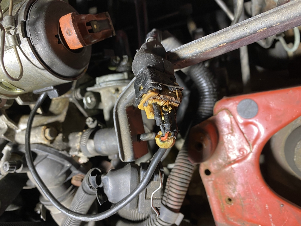

Habe gestern Abend angefangen den Stecker zu suchen und bin auf einen völlig maroden 3-poligen Stecker gestoßen, welcher zum Zündverteiler geht.
Kann dieser auch die Ursache sein? Wahrscheinlich gibt es den Stecker mit Kabel nicht mehr zu kaufen und ich muss den irgendwie anders reparieren.
Ich hänge mal 2 Fotos an

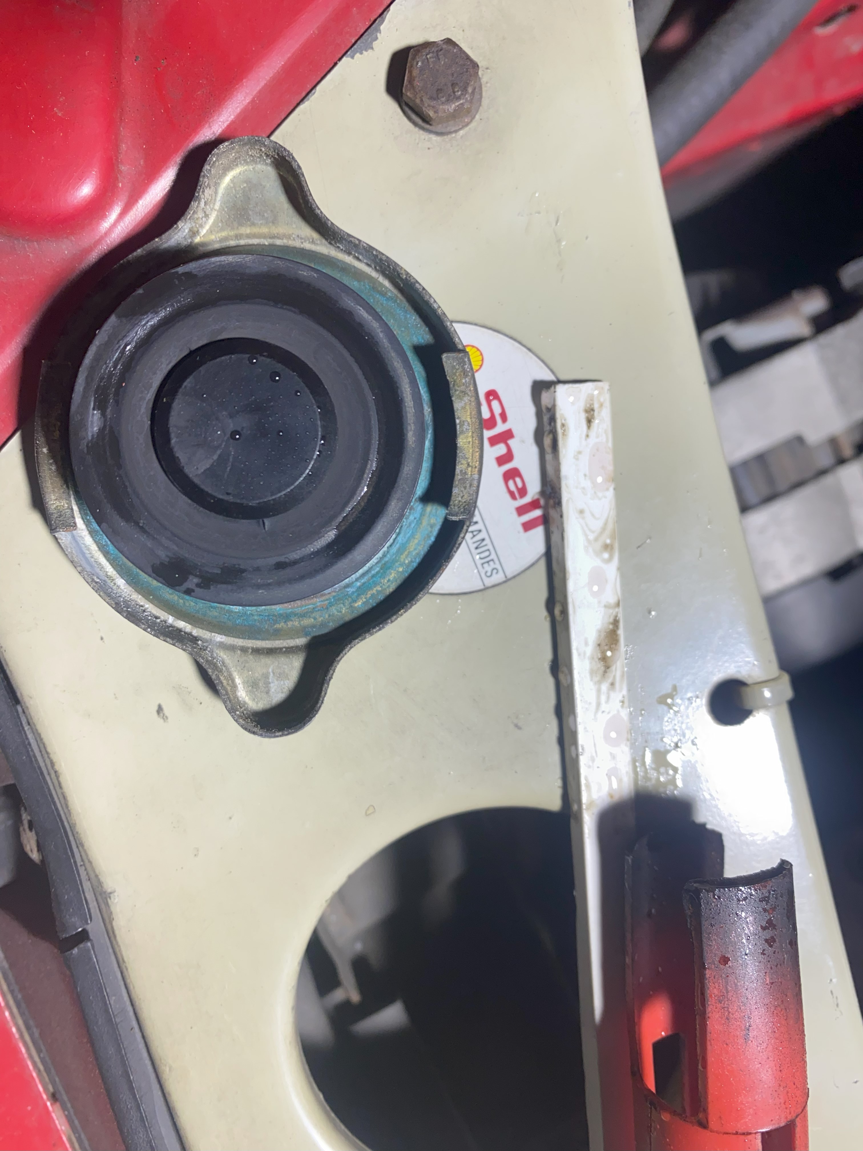

Den 2 poligen Stecker habe ich gefiunden und überprüft, das sieht gut aus. Der Fühler hat einen Widerstand von 45 Ohm. In dem Schlauch zu dem Aluminiumkasten war kein Kühlwasser. Daraufhin habe ich den Kühlmittelausgleichsbehälter geprüft, da war nur ganz wenig Wasser drin, welches zudem ölig aussah. Das Motoröl sah am Peilstab normal aus, keine Wassertropfen oder milchige Farbe.
Jetzt vermute ich, dass die ZKD defekt ist. Sind die zuvor genannten Symptome mit einer defekten ZKD zu erklären? Kann noch mehr defekt sein weil ein Zündkerzengewinde total verölt war?

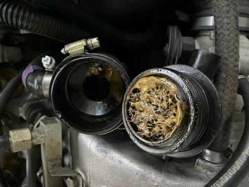

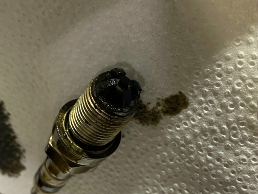

DrillingPuG
Beiträge: 72
Registriert: Mo 31.05.10 21:20
Postleitzahl: 56132
Wohnort: Nähe Koblenz
Re: 205 CTI /Bj. 91 völlig unrunder Motorlauf, schwarzer Qualm
Beitrag von DrillingPuG » Fr 21.03.25 21:31
Hier noch ein paar Bilder
