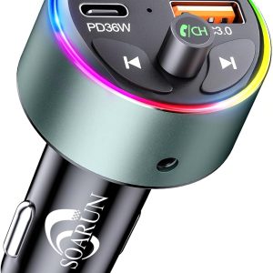

mein sohn kam neulich mit so nem teil an:
das hat er für unter 10 euro bestellt, ich hab es im 406 probiert und muss sagen: es geht.
das ding sendet auf z. b. 108 mhz, da wo kein anderer sender ist, und darüber kann sogar ich musik vom handy abspielen und telefonieren. richtig ausgiebig gestestet habe ich noch nicht, aber der erste eindruck ist gar nicht so schlecht.

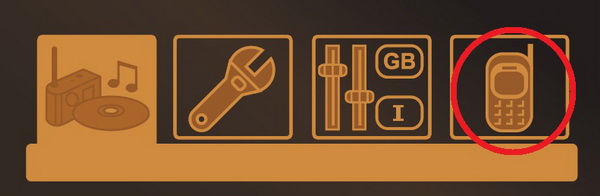

RD4 war der Vorgänger vom WIP-Sound, optisch identisch und - je nach Fahrzeugmodell und Ausstattung - erhältlich als Ausführung Radio+CD, Radio+CD+MP3 oder Radio+CD+MP3+Bluetooth.
Aufschluss gibt letztlich die Bedienungsanleitung vom Fahrzeug (Beispiel hier); auch das Telefonsymbol müsste ggf. im Fahrzeugmenü vorhanden sein:
