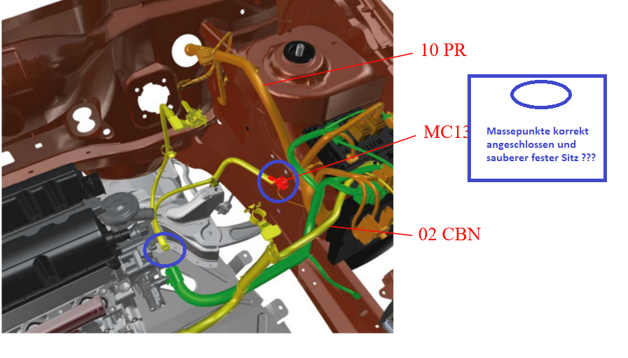

Re: 307 SW 1,6 HDI Bj2007 elektrisches Problem
Beitrag von Emma65 » Do 23.03.23 21:27
Fahrgestellnummer !?
Eine präzise Antwort habe ich nicht. Für mich liest sich das nach Masseproplem oder Softwarefehler BSI. Da Du aber ein Getriebewechsel durchgeführst hast und Fehler sicherlich danach aufgetreten ist, würde ich zuerst nochmal die Hauptmasse am Getriebe + Karosserie überprüfen. Meinetwegen einfach mal auch ein Überbrückungskabel von Batterie auf das Getriebe als zusätliche Hauptmasse zum probieren nehmen.
Beitrag von kasy170171 » Fr 24.03.23 04:37
Die Massepunkte an Getriebe und an der Karosserie rechte Seite neben der Batterie sind fest. Probiere das mit dem Überbrückungskabel heute einmal aus. Fahrgestellnummer suche ich raus. Habe das Gefühl das da der Dauerstrom fehlt im Ruhezustand.

Beitrag von kasy170171 » Fr 24.03.23 07:59
Überbrückungskabel für Masse hat auch nichts gebracht leider
