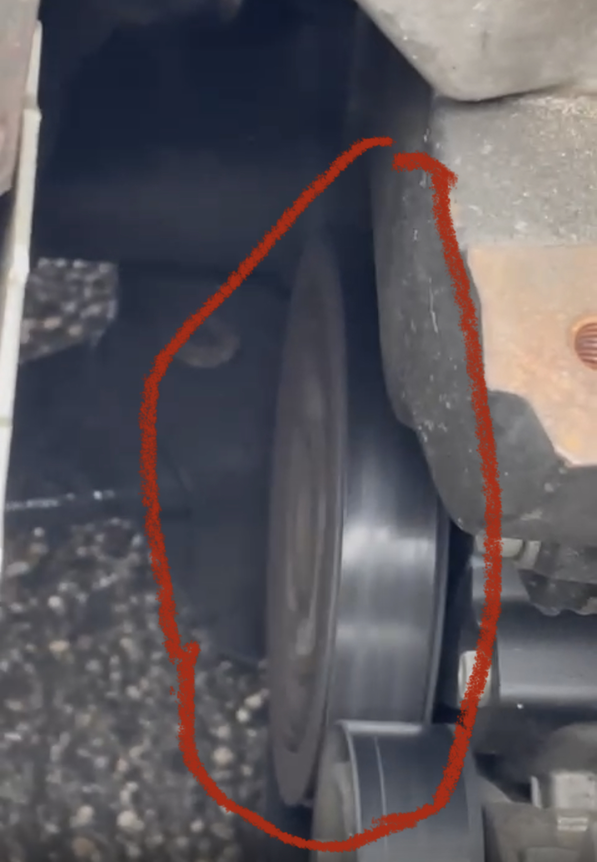

Einen schönen guten Morgen an alle ich hätte eine Frage zu meinem Peugeot. Würde gern ein Video reinstellen weil das zu erklären ist schlecht. Vielleicht kann mir jemand weiterhelfen, was es sein könnte leider kann ich kein Video hochladen. Habe jetzt mal ein Foto hochgeladen und markiert, in welchem Bereich es ist. Da wo es markiert ist entstehen, wenn das Auto kalt ist Funken was könnte das sein? Vielleicht kann mir jemand weiterhelfen wäre super lieb würde mich über eine Antwort freuen. Lieben Gruß Daniela

Funken bedeuten, dass etwas schleift. I.d.R. Metall auf Metall.
würde ins Blaue tippen, dass entweder ein Lager ausgeschlagen ist/trocken ist oder die Rolle iwo drankommt, wo sie nix zu suchen hat.
Ne Fahrgesetllnummer wäre praktisch, dann kann man genau nachsehen, was bei Dir verbaut ist.
So wissen wir ja ned mal, was für ne Maschine drinsteckt...
