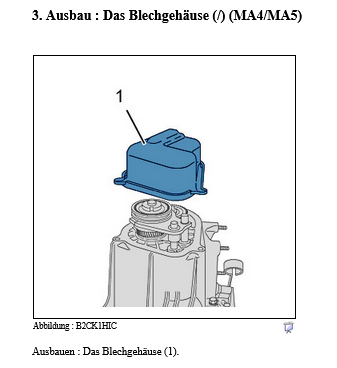

Beim BE-Getriebe kannst das einfach prüfen, vorne links aufbocken (so hoch wie möglich) den Abschlussdeckel runternehmen (deshalb so hoch wie möglich - Öl!) und dann mal reinspicken. Da siehst dann schon die Rädchen. Und kannst prüfen, ob eines sich lustig bewegen lässt.

Wenn meine Vermutung zutrifft, lässt sich das instandsetzen, dazu muss ned mal das Getriebe raus.

Wie @obelix schon geschrieben hat, seitlichen Blechdeckel abnehmen und Schadensaufnahme durchführen. Getriebe muss dazu nicht ausgebaut werden.

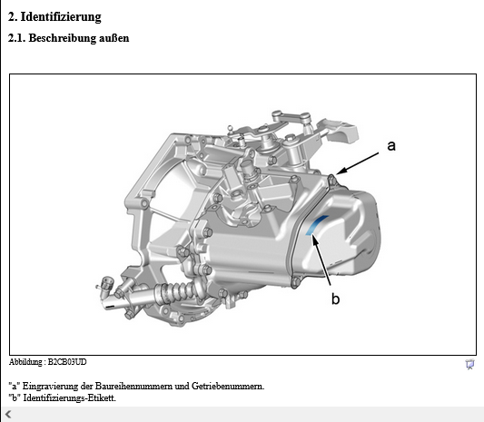

Egal ist es nicht. Einfachste Lösung um ein passendes Getriebe zu finden: Fahrzeug-Identifizierungsnummer (FIN/VIN) Nr. angeben. Damit kann man den Getriebecode ermitteln. Wenn man diesen hat, kann man sich auf die suche im Netz machen. Willst Du Deine Fahrzeug-Identifizierungsnummer (FIN/VIN) nicht preisgeben, muss Du am Getriebe den Code suchen. Ist aber im alter des Fahrzeuges meistens kaum noch leserlich.
