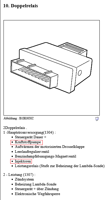

auch anfällig: das doppelrelais. müßte in der nähe des steuergerätes sein.

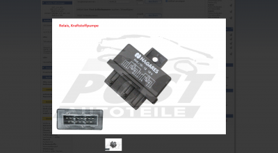

URL=https://bilderupload.org/bild/98c741364-20220224-232037]Bild[/URL]
:zwinker:

Ich würde mal das Hauptrelais hinter dem Steuerteil prüfen. Habe schon erlebt, das Stecker z.B. nicht richtig fest-/verriegelt war. Hauptrelais kann selber auch eine Macke haben. Wenn das in Ordnung ist, Kraftstoffdruck mit Manometer prüfen, Arbeitsdruck mindestens 1 Bar.
