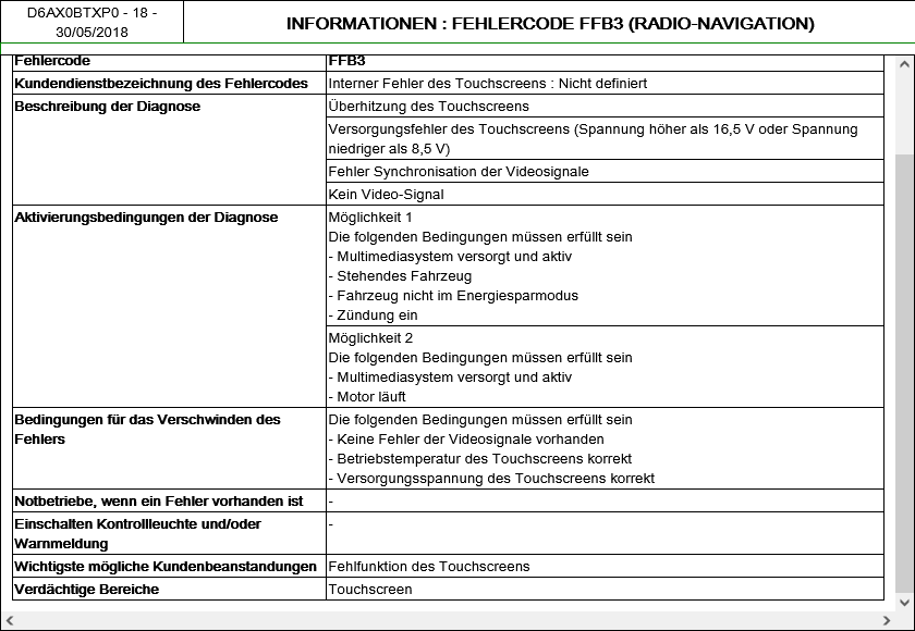

Beide Fehler sind interner Fehler des Touchscreens. Hat nichts mit der Gewindigkeitsregelung zu tun.

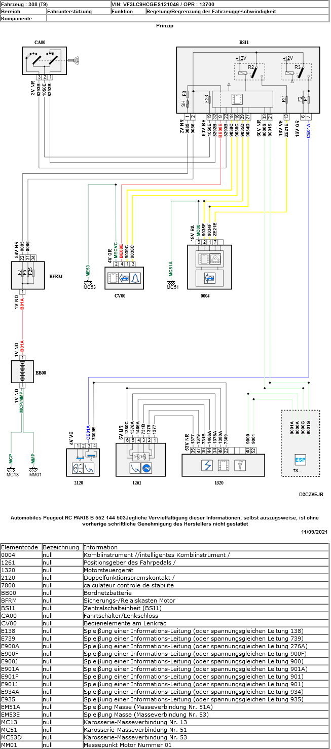

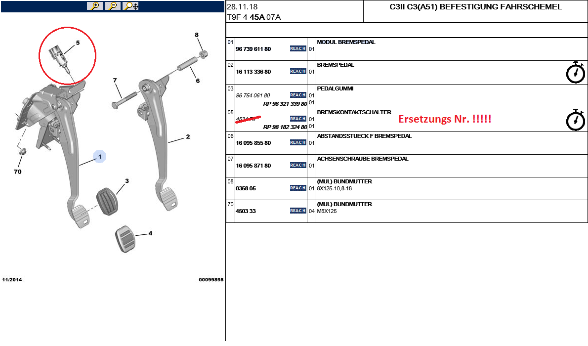

Bremslichtschalter ersetzen und ausprobieren. Nimm OE Ersatzteil !!!
![Schaltplan.png (112.02 KiB) 4991 mal betrachtet Schaltplan.png](./download/file.php?id=10884&t=1&sid=5c9fe1b06a268f5cc9f8f213c80bc7d8)
![FFB3.png (43.13 KiB) 4991 mal betrachtet FFB3.png](./download/file.php?id=10883&t=1&sid=5c9fe1b06a268f5cc9f8f213c80bc7d8)
![Teil.png (118.64 KiB) 4991 mal betrachtet Teil.png](./download/file.php?id=10882&t=1&sid=5c9fe1b06a268f5cc9f8f213c80bc7d8)
