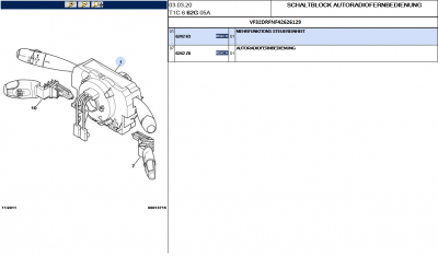

Fahrgestell Nr. angeben.

Beitrag von cc franky » So 05.09.21 00:09
VF32DRFNF42626129
206 CC 2,0 S16
Beiträge: 571
Re: Blinkerhebel 206 CC 07/2002
Beitrag von Emma65 » Mo 06.09.21 07:56
Teile Nr.: 624263
Laut Peugeot gibt es dafür keine Einzellteile. Habe ich auch noch nie davon gehört und würde persönlich die Finger davon lassen.
