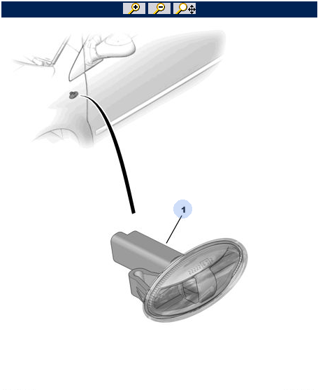

Moin. Wie kriege ich die Seitenblinker raus ?
Danke für Antworten Wolf :gruebel:
Beiträge: 571
Re: Seitenblinker Partner 2004
Beitrag von Emma65 » Mi 12.05.21 17:34
zur Seite schieben und rausholen. Wenn Du bedenken hast was abzubrechen, Radhausverkleidung lösen und von hinten rausdrücken.

Danke hat geklappt
