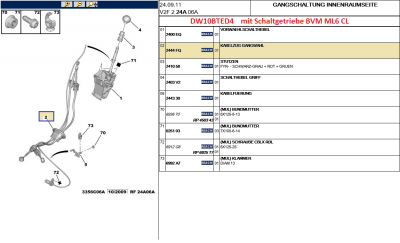

Könnte mir vorstellen, dass die Rückwärtsgangentriegelung nicht korrekt funktioniert.
Hatte ich aber noch nie ein Problem damit.
Diese Entriegelung geht mit separaten Kabelzug auf das Getriebe.

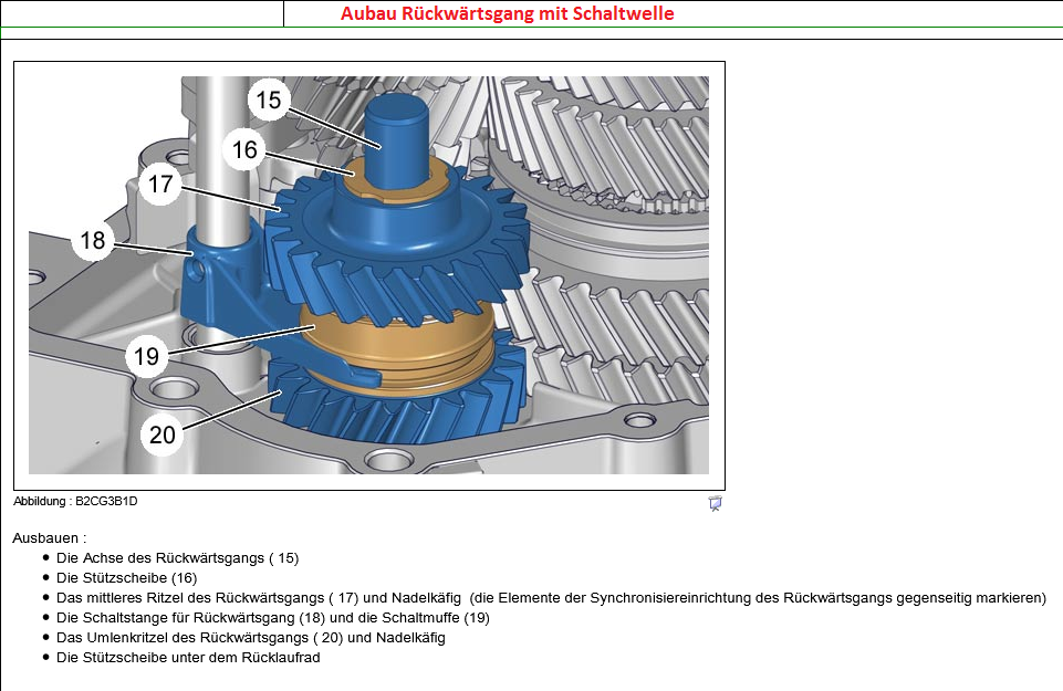

Was da genau das Proplem ist, wird Dir hier und in einer Werkstatt keiner zu 100% sagen können. Ich persönlich würde erstmal die Schaltseile ersetzen und ausprobieren. Sollte es keine Besserung geben, muss das Getriebe raus, zerlegt werden und Schadensverursache erkunden. Es "könnte" sich ja auch ein Kerbstift von der Schaltung Rückwärtsgang im Getriebe gelöst haben, der sich beim Betätigen ständig verklemmt.
