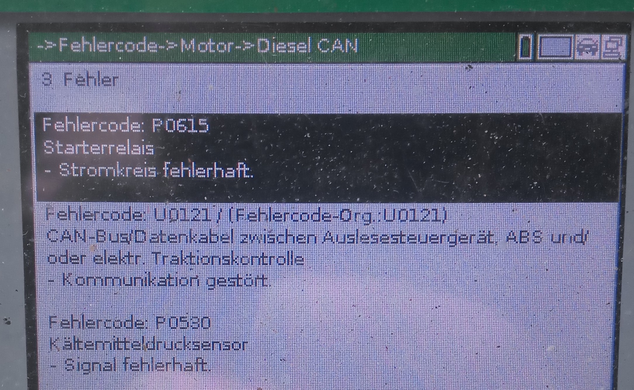

Moin zusammen,
ich hab einen Peugeot Boxer aus 2015 und brauche guten Rat. Seit letzter Woche leuchtet die Motorkontrollleuchte. Ich hab mit der Werkstatt um die Ecke die Fehler ausgelesen und auch erfolglos versucht zu löschen. Leider konnten/wollten die mir da nicht weiterhelfen.
Die Fehler sind:
P0615: Starterrelais - Stromkreis fehlerhaft
U0121:CAN-Bus/Datenkabel ABS - Kommunikation gestört
P0530: Kältemitteldrucksensor - Signal fehlerhaft
Ich hab alle Sicherungen im Armaturenbrett und Motorraum kontrolliert und konnte dabei nichts finden. Heute wollte ich mir nochmal die Massepunkte ansehen, die ich im Motorraum finden kann.
Eine Klima habe ich gar nicht, weshalb der P0530 keinen Sinn macht und anspringen tut das Auto auch, weswegen der P0615 komisch ist. Vermutlich ist nur irgendwo eine Verbindung los oder ein Kabel durch, aber wie findet man das...?
Ich würde mich freuen, wenn der eine oder andere eine Idee hat.
Viele Grüße,
Michi

Beitrag von Rolf-CH » Do 18.03.21 20:14
Ohne Fahrgestellnummerangabe schwierig.
P0615 sollte eigentlich gespeichert sein, wenn FZ nicht startet.
Trotzdem mal die Sicherung bei der Batterie prüfen. Muttern nachziehen.
Ev. Kabelstrang durchmessen.
Massenkabel im Motorraum sehr anfällig auf Gammel.
