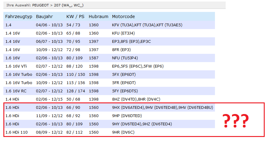

VF3....................
Peugeot408
Beiträge: 417
Re: Peugeot 207 1.6 HDI Lichtmaschine ausbauen
Beitrag von Peugeot408 » So 13.12.20 22:12

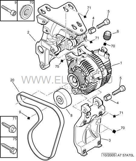

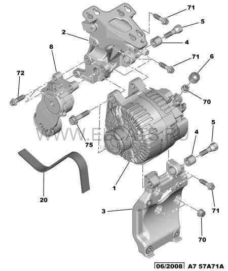

Peugeot 408
1.6 Tu5jp4 /NFU

Danke für die Bilder.
Das hilft mir insofern, daß ich die Bestätigung habe, daß es eine eklige Fummelei ist.
Die Schrauben Nr 5 sind mein Problem. An die obere kommt man ja ggf. mit viel Geduld heran, aber die untere ? Und der Einbau der oberen ist dann ja auch nicht so einfach.
Und selbst wenn die Schrauben weg sind, wie bekomme ich die LIMA raus. Nach oben geht ja ncht wegen dem Träger und nach unten ist im Prinzip der Klimakompressor im Weg.
Peugeot408
Beiträge: 417
Beitrag von Peugeot408 » Mo 14.12.20 10:50
Ja der klimakompressor ist im weg, löse ihn einfach 3 oder 4 Schrauben. Kannst ihn dann an den leitungen hängen lassen und die Lima nach unten ziehen.
