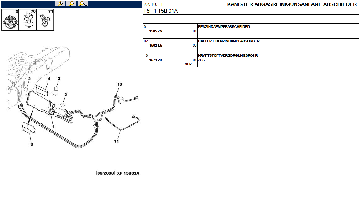

Kann mir jemand sagen, wo sich bei dem Wagen der Aktivkohlefilter und das Entlüftungsventil (Tankentlüftung) befindet.

Sitzt eigentlich bei Peugeot im Radkasten vorn rechts oben. Radhausverkleidung mal abbauen.

hattest recht, sitzt im Radkasten. Vielen Dank für die Hilfe

Habe in der Zwischnzeit mal weiter nach dem Fehler gesucht da es wohl nicht am Aktivkohlefilter und dem Entlüftungsventil (Tankentlüftung) lag. Das Teil gibt es übrigens bei Peugeot nicht mehr zu kaufen :-(
