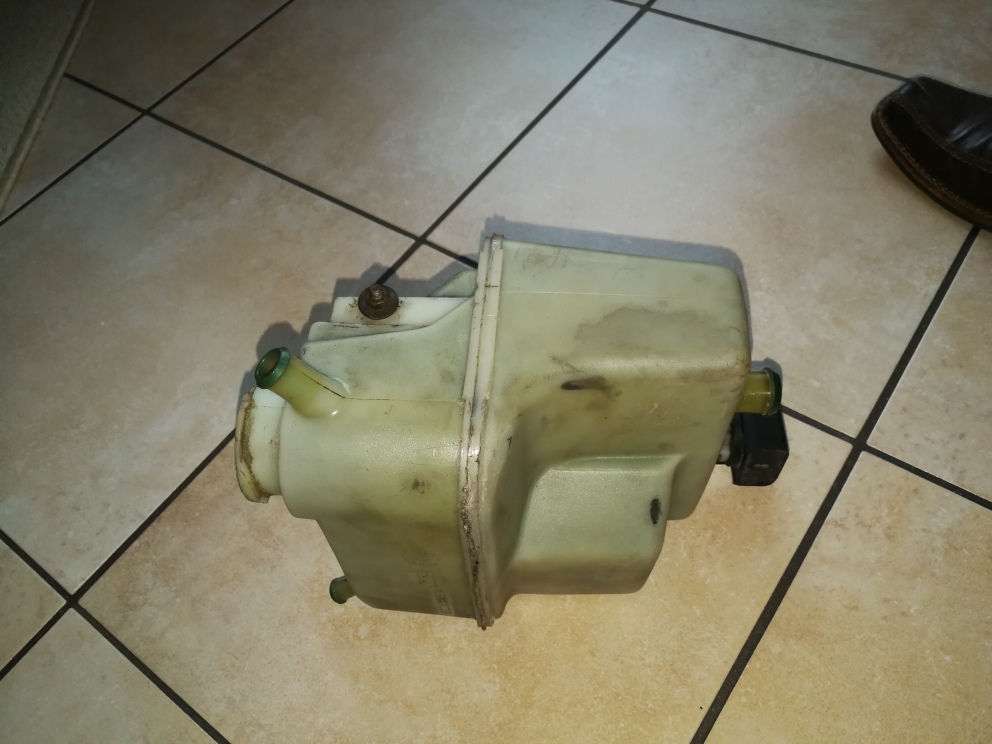

bei meinem alten 205 XRD 1,9 BJ 1990, 60PS (fährt und fährt und fährt), ist mir vor einiger Zeit der Ausgleichsbehälter gerissen und ich versuche entweder einen neuen zu bekommen, oder den alten zu kleben. Vielleicht hat ja jemand einen Tipp, wie ich das lösen kann.
Es handelt sich um diesen Behälter:

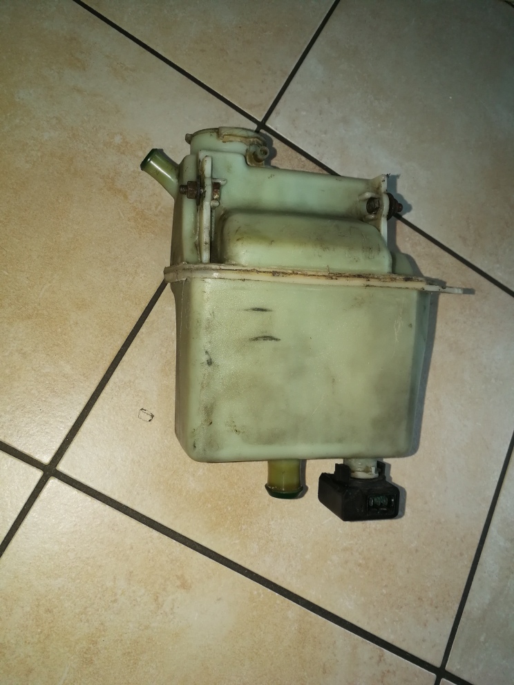

Es handelt sich um den eckigen Behälter, der in den späteren 205 drin war, nicht den runden, den man überall noch kaufen kann. Mein Behälter ist schwarz, den hat es aber wohl auch in weiss oder klar gegeben. Ich habe an einigen Stellen gelesen, dass der auch in anderen Fahrzeugen verbaut worden ist - nur in welchen? Wenn ich das wüsste, könnte ich danach mal suchen oder die Verwerter abklappern. Oder hat hier jemand einen vorrätig?
Alternativ - kann man sowas kleben? Ich habs mit Epoxy versucht, das hat aber nicht lange gehalten. Der steht ja unter Druck. Hat jemand einen Ausgleichsbehälter schon geklebt? und wenn ja, mit was?
Bin für jede Hilfe dankbar! Beste Grüße, Emanuel

Ich glaub ned, dass kleben geht. Würds mal mit schweissen vesuchen.

Den Behälter, den du suchst gab es in 2 Ausführungen:
Nr. 1303 73 - Abgang nach unten gesteckt und mit Schelle gesichert, passender Schlauch: 1307 N1
Nr. 1307 R8 - Abgang nach unten mit "EINRASTBAREN ENDSTÜCK", passender Schlauch: 1351 A5
(Schläuche je Linkslenker-Ausführung)
Und du suchst einen Behälter ab Modelljahr 1991 für "DIESEL UND XUD7T"
Vielleicht hilft das etwas, allerdings hat die grosse Suchmaschine auf die Schnelle nix verwertbares ausgeworfen..
Mal daran gedacht, einen runden Behälter zu adaptieren? K.A. ob das geht...

moin,
versuch in Benelux
den eckigen Behälter kenn ich nur aus meinem alten TD mit XUD7t Motor
Den hab ich in meinen CTI eingebaut, weil der runde zu nah am Krümmer sitzt und irgendwann versprödet
der peugeotverseuchte

Hallo und vielen Dank für die hilfreichen Hinweise. Ebay Benelux, Frankreich, Italien klappere ich regelmäßig ab, ich werde es mal mit den Teilenummern versuchen. In UK habe ich mal einen Behälter zu einem echt horrenden Preis gesehen...
Den runden Behälter habe ich schon versucht. Wie der Peugeotverseuchte schrieb, ist der etwas zu groß und passt deshalb nicht rein. Genau da wo der anschlägt, unter der Einbuchtung zum Motor, ist auch mein alter Behälter gerissen, deshalb denke ich, dass das eine Schwachstelle ist. Davon ab, dass die Sensoren und Schläuche nicht passen.
Ich werde es also mal, wie Obelix vorgeschlagen hat, mit Schweissen versuchen. Habe ich zwar noch nie gemacht, aber Versuch mach kluch. Wenn man den Youtube Videos glauben darf ist das ja kein Hexenwerk...
Ich werde berichten, wie es geworden ist.
Viele Grüße und einen schönen Restsonntag! Emanuel

der hier könnte doch passen, oder?

Uhh, der sieht perfekt aus! Da werde ich gleich mal hinschreiben. "Vase expension" - darauf muss man erstmal kommen ...
1000 Dank!! Grüße, Emanuel

passt dieser ?
Gruß Otto

ja, der sieht super aus!

ja dann kannste den haben :D
gerne PN
