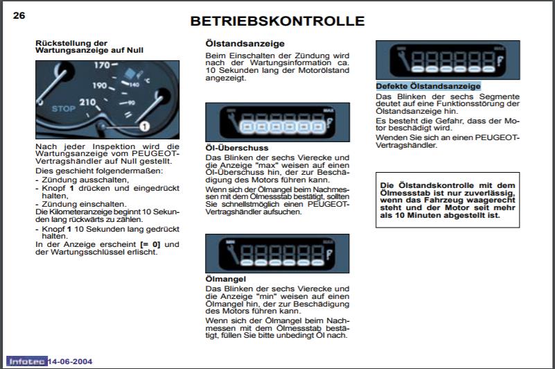

Hallo zusammen,
heute machte ich mehrere Kurzfahrten - also Motor an, aus, an ...
Mir fiel dann irgendwann auf, dass die sechs Segmente blinkten, ob "F" auch blinkte, weiss ich jetzt nicht mehr.
Hier bei Peugeot steht folgendes - anbei als pdf oder jpg
Defekte Ölstandsanzeige
Das Blinken der sechs Segmente
deutet auf eine Funktionsstörung der
Ölstandsanzeige hin.
Es besteht die Gefahr, dass der Motor
beschädigt wird.
Eine Stunde später ging ich nochmal zum 206 - machte Motor an - nichts.
Keine blinkenden Segmente - auch keine blinkenden Kästchen,
lediglich 6 volle Kästchen, links stand Min und rechts Max,
und es blinkte weder Min noch Max
Was bedeutet das jetzt alles?
Morgen, bevor ich losfahre, messe ich den Ölstand - bevor ich den Motor starte.
Ist das richtig, kann man das so machen - zu messen, wenn der Motor kalt ist?
206
Anzeige-Öl-26_206-al-ed01-2004.pdf
(97.25 KiB) 91-mal heruntergeladen
