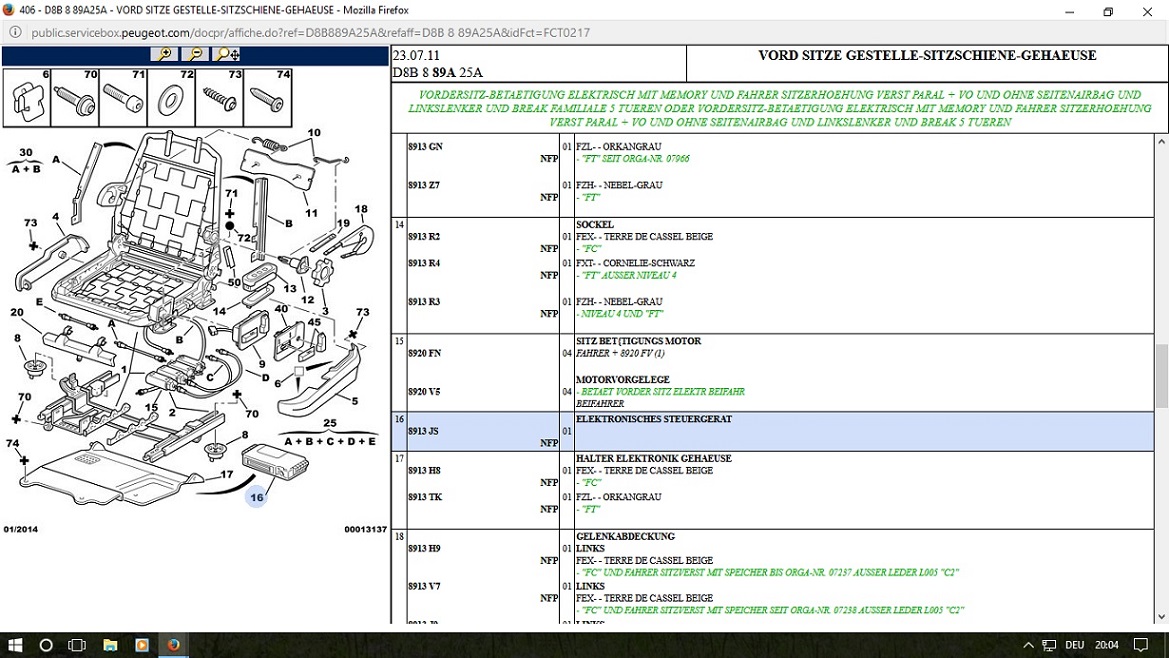

Strange hat geschrieben:Es gibt beim Serie 2 für die elektrische Sitzverstellung ein Steuergerät unter dem Fahrersitz. Das wird es so beim Serie 1 möglicherweise noch nicht gegeben haben. :gruebel:
ich habe mal etwas in der servicebox geblättert, dieses steuergerät gibt es bei der serie 1 auch, es hat auch die gleiche teilenummer wie im serie 2, hier auf dem bild die nr. 16:
allerdings müßten die anderen anschlüsse ja auch passen, seitenairbag, gurtstraffer usw., da hilft wohl nur ausprobieren.
also maverick, wir machen das so: du probierst es aus und berichtest uns dann? dann sind wir alle ein stückchen schlauer geworden, und falls die sitze doch nicht passen sollten, ein abnehmer wird sich wohl finden. ich scheide da leider aus, weil ich bräuchte sitze für den break :heul:
andreas
