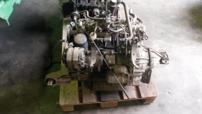

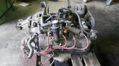

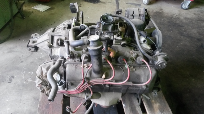

hab einen Motor aus einem 205er Bj 84 mit Vierganggetriebe,
weis aber nicht was das für ein Motor genau ist.
Da ich ihn verkaufen will müsste ich zuerst wissen was es für ein Motor ist :gruebel:
Vieleicht könnt mir da jemand weiterhelfen :D
Grüsse aus Niederbayern

Könnten mehrere sein. PS weisst du nicht?
Hier eine Liste der die vom Baujahr her passen könnten:
1.0 Liter mit 45 PS: XV8
1.1 Liter mit 50 PS: XW7
1.4 Liter mit 60 PS: XY7
1.4 Liter mit 80 PS: XY8 (205 XS / GT / CT)
1.6 Liter mit 103 PS: XU5J (205 GTI 1.6)
1.8 Liter mit 200 PS: XU8 T (Peugeot 205 T16)
Das wären die die 84 vom Band gingen. Wenn du Hubraum oder PS weisst dann müsstest du den richtigen finden.

auf jeden fall einer der Talbot-flachmotoren, XV, XW oder XY.
1.4 Liter mit 80 PS: XY8 (205 XS / GT / CT) = scheidet aus, hatte 2x einzelne vergaser
1.6 Liter mit 103 PS: XU5J (205 GTI 1.6) = scheidet grundsätzlich aus
1.8 Liter mit 200 PS: XU8 T (Peugeot 205 T16) = scheidet grundsätzlich aus
kurzum: irgendein völliger unveräusserbarer klumpen altmetall ... :traurig:

Naja, so hart würde ich das nu nicht sagen:-) ich hab Kunden, die diese Motoren fahren - mit Begeisterung:-) Und ansonsten einfach die 104er-Fraktion mit einbeziehen. da solte sich das losschlagen lassen.
