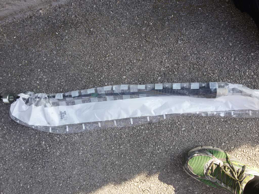

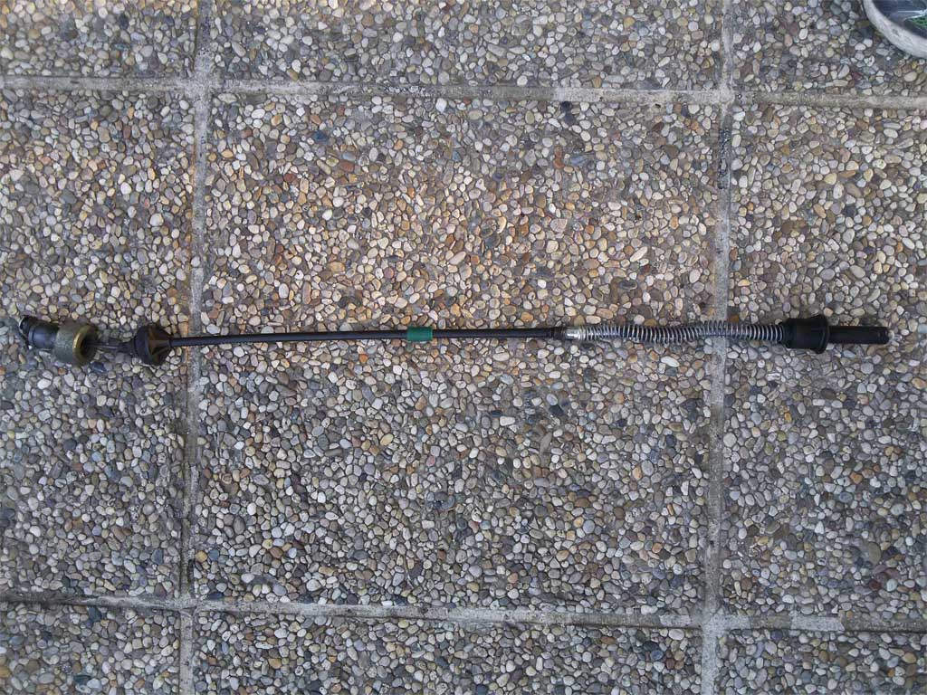

Beitrag von 206sw_quiksilver » Di 05.07.16 23:29
Hallo, also ehrlich gesagt hab ich mir das Kupplungsseil mehrmals angesehen, doch ich wusste nicht wo sich diese Rückstelleinheit befindet. Ich habe ganz vorsichtig gearbeitet, da das Einfädeln des Kupplungsseils ein bisl umständlich ist. Man kann das nämlich nicht auf direktem Wege verlegen sondern muss zuerst in der Mitte anfangen, weil man sonst mit dem dicken Teil drauf nicht unterm Luftfilterkasten durchkommt. Also ich weiß nicht wie ichs beschreiben soll aber beim Einbau merkt man eh schnell wie man es verlegen muss.
Auf jeden Fall hab sogar ich als Laie das hinbekommen und mittlerweile funktioniert die Kupplung seit 3-4 Wochen tadellos! :lach:
Ich lad einfach mal zwei Bilder mit hoch. Das eine zeigt das ausgebaute Kupplungsseil(hab die Manschette aufgeschnitten, weil ich wissen wollte, wo dieser Selbstspanner steckt)
Ja und beim anderen Bild hab ich das neue Kupplungsseil leider nur in der Verpackung fotografiert, aber man erkennt es trotzdem.
Evtl. kann ja jemand beschreiben, wo da nun genau dieser Selbstspanner sitzt, ich erkenn das nicht :nixkapier:
