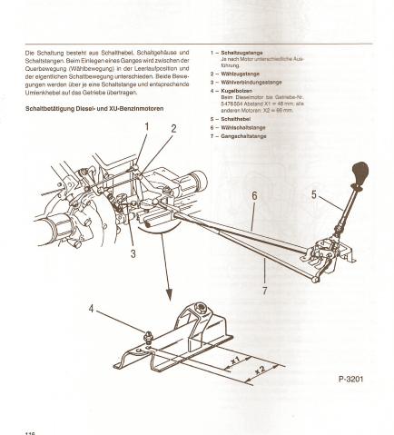

Beitrag von jens405 » Mi 16.09.15 20:46
Hi,
ich würde erst mal die Schaltgestänge wie Kris geraten hat überprüfen.
Vielleicht hilft Dir die angehängte Anleitung weiter (bitte in umgekehrter Reihenfolge lesen).
Jens
Seite 3 Getriebe 205.png (17.85 KiB) 5461 mal betrachtet
