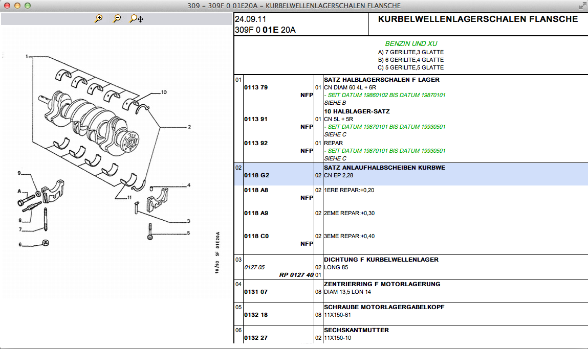

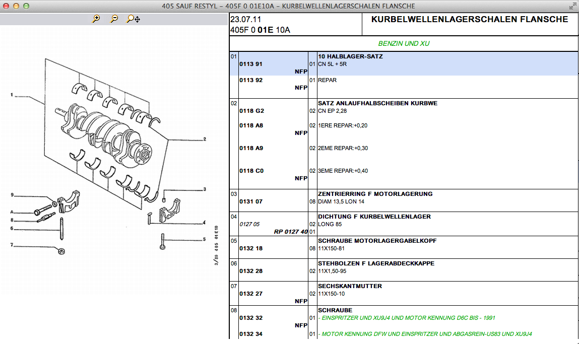

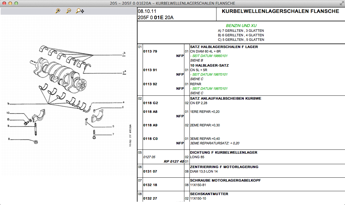

Ich suche für meinen 405 XU9J4 D6C Baujahr 89 neue Hauptlager für die Kurbelwelle
Laut der Peugeot Service Box müsste ich die aus einem 205 verbaute haben - Nummer 011379 - 6 Gerillte & 4 Glatte.
Die sollen aber nur bis Anfang 1987 verbaute gewesen sein - wie stelle ich fest, wann genau mein Motor produziert wurde ?
Laug Obelix ist noch die Kombination 5 Gerillte & 5 Glatte zu bekommen diese stehen auch bei der Kurbelwelle für den 405 Nummer 011391.
- Was passiert wenn ich diese Einbau würde ?
- Wenn ich diese Einbau in welcher Kombination muss ich sie einbauen (Gerillt oben oder unten ?) ?
- Warum gibt es gerillte und ungerillte ?
Wäre wirklich super wenn jemand noch einmal Licht ins dunkel bringen könnte !!!!!

Simca1000 hat geschrieben:Mal eine kurze Zwischenfrage. Hast Du alles um die Lager aus zu messen? Immerhin sind die Alten ja wohl schon länger drin und da könnte die Kurbelwelle ja doch etwas Verschleiß aufweisen, dann wäre die Haltbarkeit auch nicht gerade lange.
solange die welle und die alten lagerschalen keine verschleisspuren zeigen, denke ich mal, kann man sich das nachmessen eig. sparen. von alleine einlaufen wie ein hemd in der wäsche wird sie ja kaum. wenn spuren dran sind, wird i.d.r. eh ne schleiferei dran müssen, dann kann man sich das selbstmessen ebenfalls sparen - ausser zur überprüfung der arbeitsleistung der schleiferei:-)
jedenfalls fällt mir kein grund ein, wieso man da was vermessen sollte.

Beitrag von Mooni2 » Sa 13.06.15 11:42
Der Motor befindet sich schon bei einem Motorenbauer und die Maße wurden auch schon kontrolliert.
Die Kurbelwelle hat zum Glück keine Laufspuren und wird nur einmal poliert.
Jedoch ist mir immer noch nicht klar welche Lager ich jetzt kaufen muss bzw. kann.
