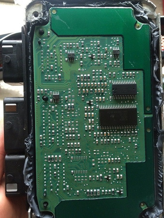

ich hab Erfahrung mit löten etc welcher chip wäre dies hab Bild als Anhang hochgeladen?
hättest du den Programmierer da?
Ich hab gerade eben es noch mit mein alten MSG probiert die Kommunikation klappt ich kann wie gewohnt Zugreifen jedoch kommt immer noch nicht die Freigabe zum Starten
soll ich das eprom von meiner alten oder der neuen MSG rauslöten?
MSG

sehr gut. Es ist eines der 8-pin Gehäuse. Muss ein SPI EEPROM sein. Bei mir war es ein 95080. Ich habe damals leider kein Foto gemacht, schau aber auch mal auf die andere Seite des PCB, es kann sein, dass dort der richtige Chip sitzt.
Für das Programmiergerät musst du das Base-Board und den SPI EEPROM Adapter dazu bauen: http://www.lancos.com/siprogsch.html
Ich habe damals nur den Teil des Base-Boards umgesetzt, der auch tatsächlich vom SPI EEPROM Adapter gebraucht wird. Achte darauf, dass die Zuleitungen möglichst kurz sind, um Fehler bei der Übertragung zu vermeiden.
Die Programmiersoftware dazu nennt sich PonyProg. Ich habe aber auch mit dem Tool "SPIPGM.exe" experimentiert, da eines der beiden Tools nicht einwandfrei funktioniert hat. Genau kann ich mich nicht erinnern. Wenn Du in der Software nicht den entsprechenden Chip 95080 findest, dann kannst du auch 25080 wählen, die sind kompatibel.
Mache mehrere Dumps und verifiziere, dass diese identisch sind. Du brauchst auf jeden Fall einen fehlerfreien Dump des Chips. Wenn die mehrfachen Dumps identisch sind, gibt dir das auch Sicherheit, dass das Programmiergerät und das folgende Beschreiben fehlerfrei funktioniert.
Wenn du soweit bist, brauchst du z.B. das "IMMO Universal Decoding" zum Bearbeiten des Dumps. In den auf ECUs spezialisierten Foren findet man Links, an die ist aber nicht so ohne Weiteres zu kommen (Mindestanzahl an Posts, Einladung ins Forum etc.). Du kannst dich gerne per PN melden, dann kann ich dir da helfen.

Hallo, der EEPROM ist einer von den kleinen 8Pin Bausteinen. Der große Baustein ist der Flashspeicher. Das ist eine ME 7.x.x wer da den EEPROM zum Auslesen auslötet hat Langeweile. Ich bin mir nicht sicher das eine ME 7.4.4 Pinkompatible zu einer 7.4.5 ist(Fahrzeugkabelbaum). Dein Kommunikationsfehler könnte darauf hindeuten. Lese deine BSI aus und clone sie. Alternative ist Wegfahrsperre auszucodieren aber warum? Würde den Defekt im EEPROM der BSI vermuten. Wahrscheinlich bringt es ein Austausch des Bauteils.
