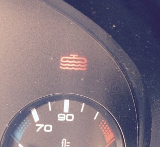

Habe gestern ein neues Auto gekauft ein Peugeot 2.0 hdi Bj 2002
Bin GeStern Abend auf der Autobahn gefahren und merkte, dass oben rechts unter der Temperatur Zeichen ein rotes Warnblinker blinkt die Temperatur war ganz normal auf 80-90
Weißt jemand bitte was das sein könnte habe leider keine bedienungseinleitung dafür

Mach lieber ein Foto der Leuchte, damit man weiss, was das ist.

Ok kommt sofort muss noch fotografieren

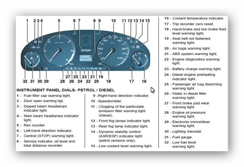

Hallo , hier mal ein Bild ...wenns klappt ....

... Du siehst ja , was es heißt ....

Mein englich ist leider nicht perfeckt :( heißt das das es zu niedrig Kühlwasser ist ??

Beitrag von gump » So 01.02.15 10:46
Ja ....Kühlwasserstand zu niedrig

Versuche mal etwas was zu kippen ich hoffe es geht dann weg ich danke euch super Forum
