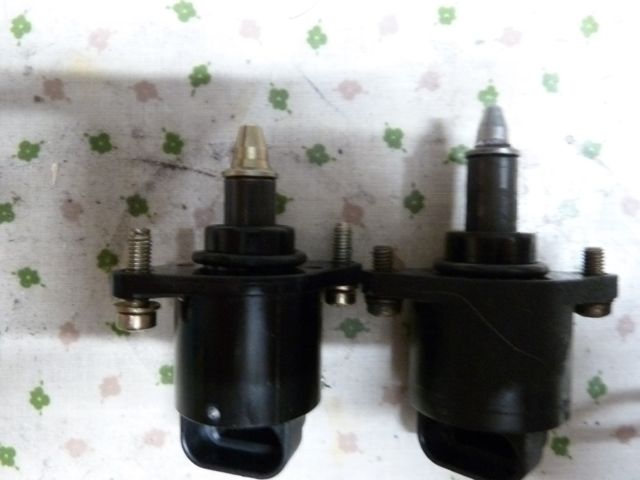

Guten Morgen,
mein 1.1 CJ macht Kummer. Der Leerlaufregler ist als Ursache auch schon identifiziert (Eingelaufene Ventilspitze). Nun versuche ich verzweifelt ein Neuteil aufzutreiben. Alle angebotenen Regler sind zu kurz.
Kann mir jemand weiterhelfen?
mfg
Werner

Sicher? Ich würde mal drauf tippen dein alter ist komplett ausgefahren, der neue noch nicht!

... dachte ich auch, und habe den neuen einfach mal eingebaut mit dem Ergebnis, dass die Leerlaufregelung gar nicht mehr funktionierte. Mit dem alten Regler lief er wieder ruhig im Leerlaufbereich.

Ja weil nicht angelernt?! Mal geprüft?
Wenn du den neuen einbaust und der noch net gescheit angesteuert wird, ist der Bypass total offen oder nahezu ist ja logisch.
Du hast ihn eingebaut gestartet und die Drehzahl ging auf 2000-3000 oder höher stimmts?

.. wie funktioniert das mit dem einlernen?
Drehzahl war oben und der Motor hat "gesägt"

Ka obs beim 205 auch so geht?
Gaspedal ans Bodenblech > Zündung an, ca. 10 Sekunden warten > Gaspedal langsam kommen lassen > dann Motor starten.
Andernfalls sollte sich auch von alleine anlernen, wenn der Motor mehrfach gestartet wird.

Oxas hat geschrieben:Andernfalls sollte sich auch von alleine anlernen, wenn der Motor mehrfach gestartet wird.
jo, oder einfach ne runde fahren, ich kam mir auf den ersten 5 km vor wie ein fahranfänger, nach weiteren 5 km war alles gut.
