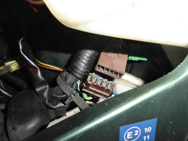

moin,
guck Dir mal die Mehrfachsteckverbindung im Kabelbaum an. Die sitzt unter dem LMM und ist wahrscheinlich verrottet.

Pipes2101
Trommelbremsenrückrüster
Beiträge: 1849
Postleitzahl: 67071
Re: 205 CTI springt nicht mehr an
Beitrag von Pipes2101 » Mi 25.06.14 09:04
peugeotverseucht hat geschrieben:moin,
Gruß aus Metropole Ruhr
Du meinst sicherlich den braunen 5-poligen Stecker :gruebel:
Ja das ist möglich der rottet oft dahin und wird dann verlötet was um einiges besser hält und man hat Ruhe.
