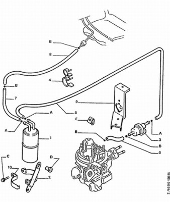

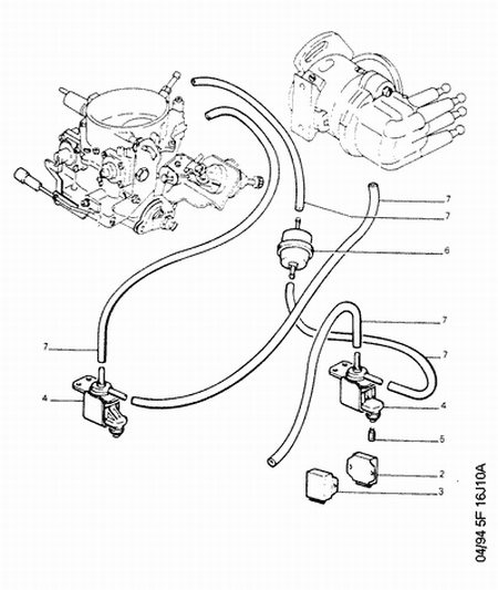

Also ich gehe mal davon aus,das es sich nicht um einen Vergaser,sondern um eine Monopoint Einspritzung handelt!
Hab mal zwei Bilder angeheftet,welche weiterhelfen könnten!

danke für die Hilfe Löwenbändiger1969. Also das ist ein TU3M motor mit Monopoint Einspritzung. Soweit ist alles klar mit Schlauch Nr. 1.
Nur der Schlauch Nr. 2 geht einspritzerseits als Bohrung in das Gehäuse vom Drosselklappenpoti. Warum der Luft braucht oder Unterdruck verstehe ich nicht. :gruebel:
Ich bin mir halt nicht sicher ob der Schlauch doch noch irgenwo hingehört d.h. mal abgeschnitten wurde. Wo er aber angesteckt gehört habe ich bisher nicht gefunden.

hey....an dem schlauch ist original ein kleines zylindrisches kunststoff behälterchen(ca.3cm groß)das dürfte nur zur entlüftung sein.

Nr 2 ist nur eine be/entlüftung zum drosselklappen poti je nach baujahr war das einfach dichtgesetzt (bei den frühen mit zylindrischen torx schrauben am poti) oder es war der beschriebene plastik "filter" am ende der halter für das plaste teil ist normaler weise mit beim drosselklappensteller dran. der schlauch geht dann etwas im bogen nach unten.
mach dicht das ding und gut is.
