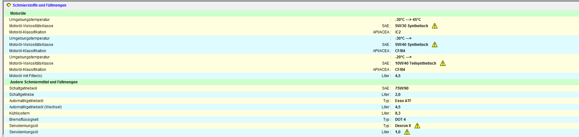

welches richitge Motoröl passt für :
Peugeot 307 Break 2,0 Hdi 100 KW Diesel Bj. 2006
zu2 – 3003 , zu3 – 119
In einem Werkstadt wurde nur 5W-30 empfollen in anderem nur 5W-40 .
gruß

Das doch laut meinen unterlagen gar nicht zugelassen
Gesendet von meinem GT-N7100 mit Tapatalk 2
