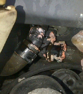

Beitrag von vkspa65 » Mi 11.09.13 20:27
IMG-20130911-00038 Kopie.jpg (103.06 KiB) 1636 mal betrachtet
Seit einigen Wochen habe ich schleichenden Kühlwasserverlust. Erst hatte ich Panik die ZKD sei schon wieder hin. Aber jetzt hatte ich eine größe Pfütze in der Garage.
Nach langer Suche, stellt ich Schmodder und Flüssigkeitsverlust an den Schläuchen zum Wäremtauscher fest. Könnte das die Ursache sein? Was soll ich machen? Wärmetauscherwechsel oder nur die Schläuche? Wie komme ich da ran und wo kaufe ich die Teile? Ich hoffe Ihr seit mal wieder so nett mir zu helfen. Vielen Dank dafür schon vorweg.

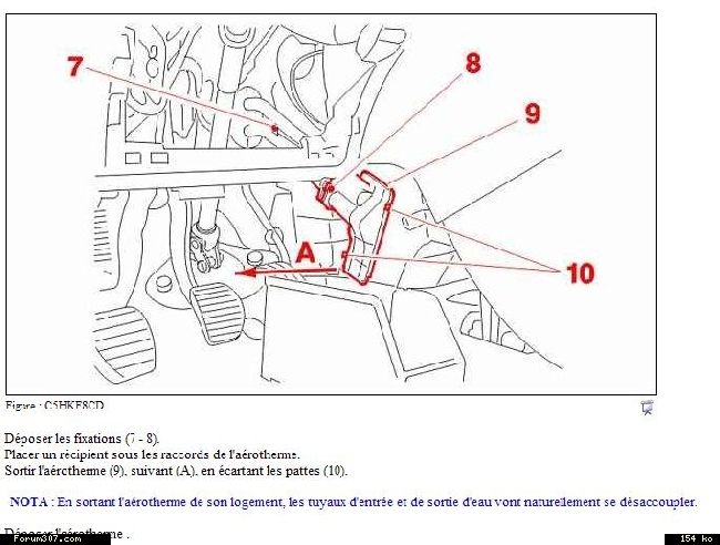

Es wäre sehr nett, wenn jemand mir antworten würde. So wie ich das sehe komme ich im Motorraum an die Schläuche nach Batterieausbau und Entfernen des Kunststoffkanals dran, aber wie kann ich den Wärmetauscher ausbauen?

Re: Bitte !Hdi 90 307 Kühlwasserverlust, Ursache gefunden?
Beitrag von Chris870BD » So 15.09.13 19:24
ich glaube das der wärmetauscher im fzg inneren sitzt. Sprich hinter den Armaturen brett. (bitte nicht steinigen wenn ich falsch liege)
Was bei dir mehr sein kann ist, das eine schelle undicht ist. Ich würde diese 0815 schellen vom schlauch runtergeben und ordentliche schlauchbinder draufmachen. Und wenn die alten schellen schon herunten sind, prüfe die wasserschläuch auf einen riss.

freeeak
Rettungswagenüberholer
Beiträge: 4496
Postleitzahl: 72135
Wohnort: Steinenbronn
Beitrag von freeeak » So 15.09.13 19:32
Ja wärmetauscher sitzt innen unterm armaturenbrett im heizungskasten.
Dazu muss soweit ich weiss das ganze armaturenbrett raus...nicht ganz einfach und nicht ganz billig.

vkspa65
Beiträge: 120
Registriert: Di 21.12.10 10:41
Postleitzahl: 59329
Beitrag von vkspa65 » So 15.09.13 20:26
Danke für die Tipps, war mittlerweile in ein franz. Forum fündig geworden, Wärmetauscher sitzt in der Mittelkonsole, Armaturenbrett muss nicht raus.
ABER so wie es aussieht war nur die Entlüftungsschraube auf einem Schlauch nicht richtig zugedreht!. Ich hoffe das wars es tatsächlich, ist jetzt auf jeden Fall erst mal dicht. Wegen der Entlüftung kann ich aber auch keine andere Schlauchschelle ansetzten. Die sitzt am Ende des Schlauches.
