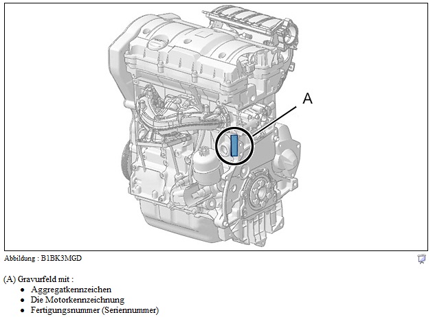

von Martin » Sa 18.05.13 18:50
hab nachgeschaut und finde die Nummer leider nicht
weiß jemand vielleicht wie man die sonst herausfinden kann??
falls bei Dir ein originaler Motor verbaut ist, befindet sich die Seriennummer dort;
Gruß Martin
