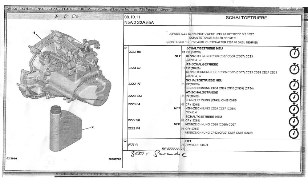

Also ich war heute dann mal beim freundlichen PSA-Lager in Köln. Der hat mir einen Zettel ausgedruckt mit kompatibelen Getrieben und deren Nummern. Ist vielleicht auch für Euch interessant. Habs angehängt. Hab auch gleich eins beim Verwerter gefunden. Besten Dank für die Hilfe.
