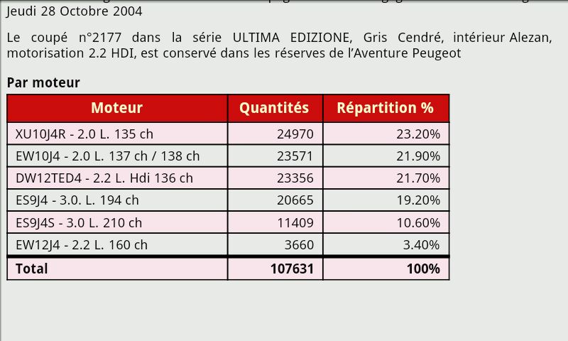

mmh was ist das jetzt gibt doch drei verschiedene 2.0 16v benziner im 406 coupe?!

Also, mir sind nur zwei 2 l Motoren im 406 Coupé bekannt: der ältere XU und dann der EW10J4 als Vorgänger von dem 2,2 l.
Die Franzosen sagen das auch:
