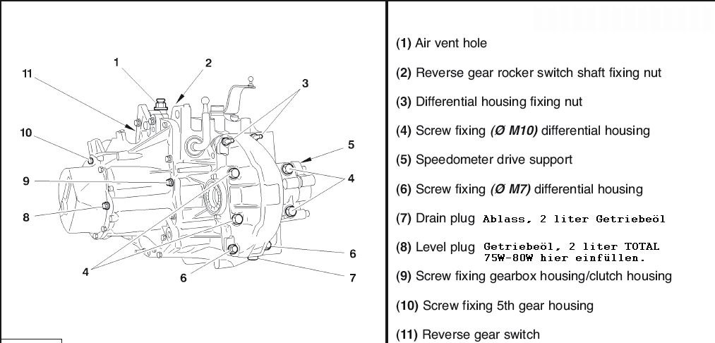

Nein, als "Punkt 3½" Getriebeöl ablassen. Ansonsten läuft es aus, wenn Du die Antriebswellen aus Achslager nehmst.
Ich denke du hast ein Getriebe Typ BE. Siehe beigelegte zeichnung.

Getriebeölstand wird entweder beim BE Getriebe am Deckel des 5. Gangs kontrolliert (große Schraube mit Kupferdichtring in Fahrtrichtung hinten unten) oder bei ML Getriebe an der Rückseite des Differentialgehäuses in etwa auf Höhe der Antriebswellen (besch***en zu sehen und zu erreichen).
Ablassen und einfach blind die angegebene Füllmenge reinkippen ist aber auch ok.
