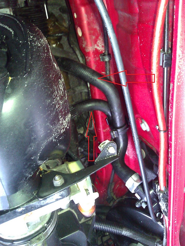

Ich suche die Teilenummern für die zwei Heizungsschläuche, die ich im angehängten Bild markiert habe.
Kann ich die mit etwas handwerklichem Geschick selbst tauschen? Bühne u. Werkzeug ist vorhanden, ich frage nur, da der Anschluss karosserieseitig etwas "speziell" aussieht!? Ich würd das gern selbst machen, da der Marder nun schon zum zweiten mal innerhalb weniger Tage zu Gast war...
Vielen Dank schonmal!
![WP_000124.jpg (229.12 KiB) 1702 mal betrachtet WP_000124.jpg](./download/file.php?id=3909&t=1&sid=93e2812f24e24d513b1b9853f3ca4c20)

Also der Anschluss zum Wärmetauscher ist einfacher als er aussieht, man muss nur die Metallklammer abnehmen, die Plastiknase zur Seite drücken und das Teil rausziehen, allerdings nicht mit Gewalt, sondern eher mit Geduld
Es gibt zwei verschiedene Teilenummern für dein Modell, je nach Orga-Nummer.

Entschuldige meine Unwissenheit, was ist die Orga-Nummer und wo finde ich sie gegebenenfalls? :-)

Entweder auf dem Federdom auf der Fahrerseite oder über die Fahrgestellnummer in der Servicebox
Die Orga-Nummer ist im Prinzip das verschlüsselte Herstellungsdatum von dem Auto.
