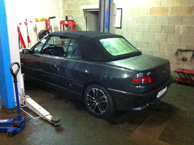

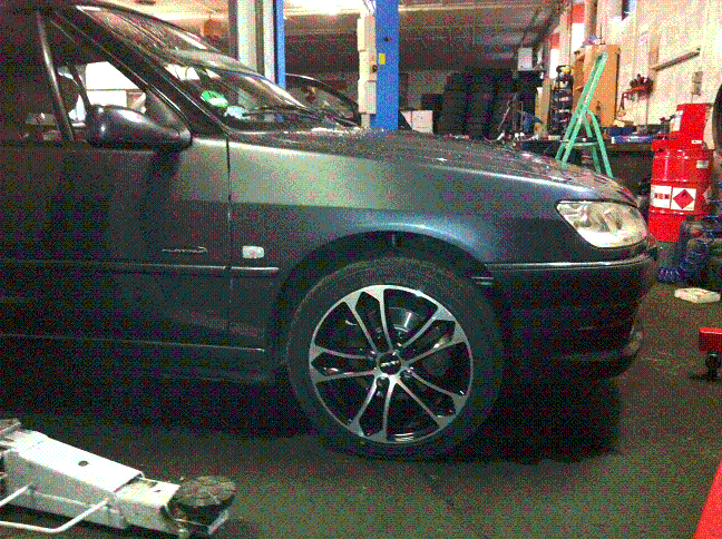

Zur Info:
ich habe jetzt ein paar nette Felgen für mein Pug bekommen.
Carmani CW5 blacl/polish 16 Zoll + 10 mm Spurplatte auf jeder seite + Reifen: 205/45 R16
Das ganze ohne Arbeiten an der Karosserie. Jedoch ist auch eine Tieferlegung ohne Arbeiten an den Radhäusern nicht mehr möglich. Mit der Größe ist alles "normale" ausgereizt.
Gutachten gibts nach §21
Anbei mal zum Anschaun was dabei.
Viele Grüße
Foto (1).GIF (102.06 KiB) 3031 mal betrachtet

freeeak
Rettungswagenüberholer
Beiträge: 4496
Postleitzahl: 72135
Wohnort: Steinenbronn
Re: felgen und tieferlegung
Beitrag von freeeak » So 03.06.12 16:39
du musst noch auf den dateianhang klicke...sonst sehn wir nix.

schubkarr
Beiträge: 21
Registriert: Di 24.04.12 11:43
Postleitzahl: 09127
Wohnort: Chemnitz
Beitrag von schubkarr » Mo 04.06.12 08:13
Foto (1).GIF (102.06 KiB) 3006 mal betrachtet
