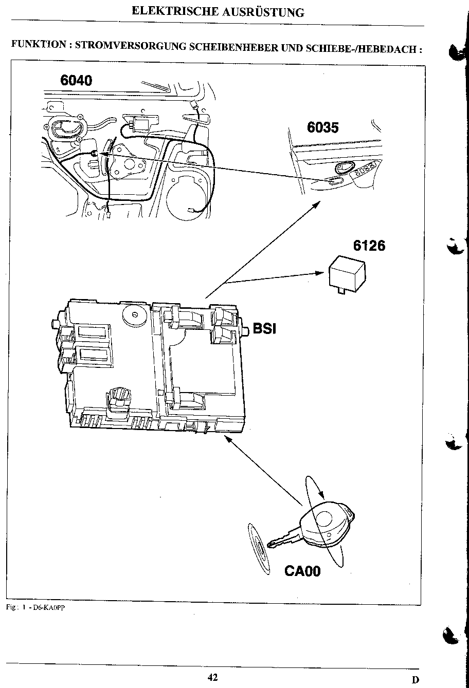

ich hab da mal was eingescannt aus meinen schlauen büchern - ehrlich gesagt werde ich nicht so ganz schlau daraus.
es scheint jedoch so zu sein das du ein steuergerät für den fensterheber hast, wo es sich befindet weiß ich allerdings auch nicht.
vlt. kannst du was mit den bildern anfangen oder jemand anders meldet sich.
andreas
