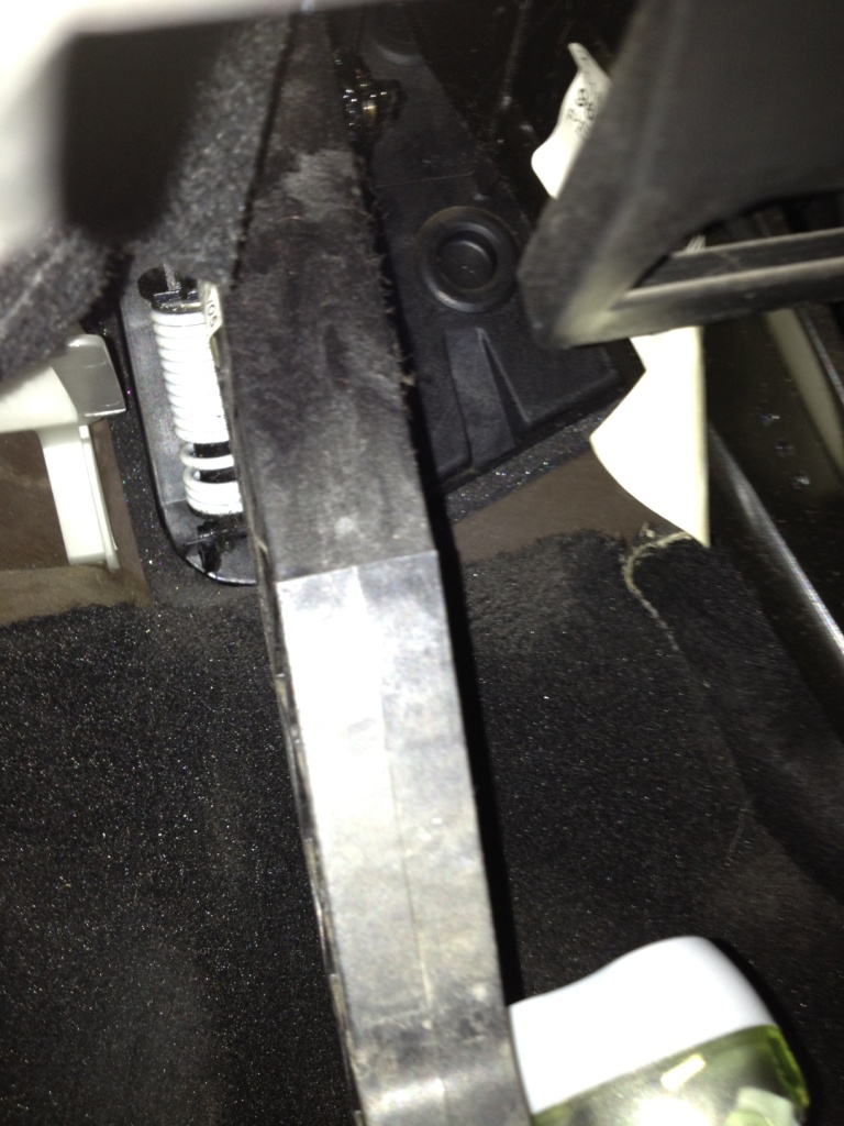

Soo..
Ich hab mich heute mal ans auto begeben um mir nen weg zu suchen....
Vom Motorraum aus hab ich nichts erkannt.. das is alles zusehr verbaut..
Vom Innenraum hab ich mal unten an den Pedalen geschaut.. und 1..2 dinge entdeckt:
Weiß Jemand wo der blindstopfen hinführt? der liegt oberhalb von Kupplungs/Bremspedal!!

von Chris870BD » Do 28.06.12 19:40
fallst du noch dran interressiert bist. Ich hab auch endstufe und sub eingebaut. hab mein pluskabel gezogen unterm linken scheibenwischermotor. Dazu muss der scheibenwischermotor raus und dann siehst du eine Gummimuffe. Die stichst du durch,(vorsichtig sein, keine anderen kabeln verletzen) und dann kommst du im bereich hintrerm sicherungskasten raus und kannst somit die leitung bis zum kofferraum ziehen. Wennst noch genauere beschreibung brauchst, schreibst ma halt.
