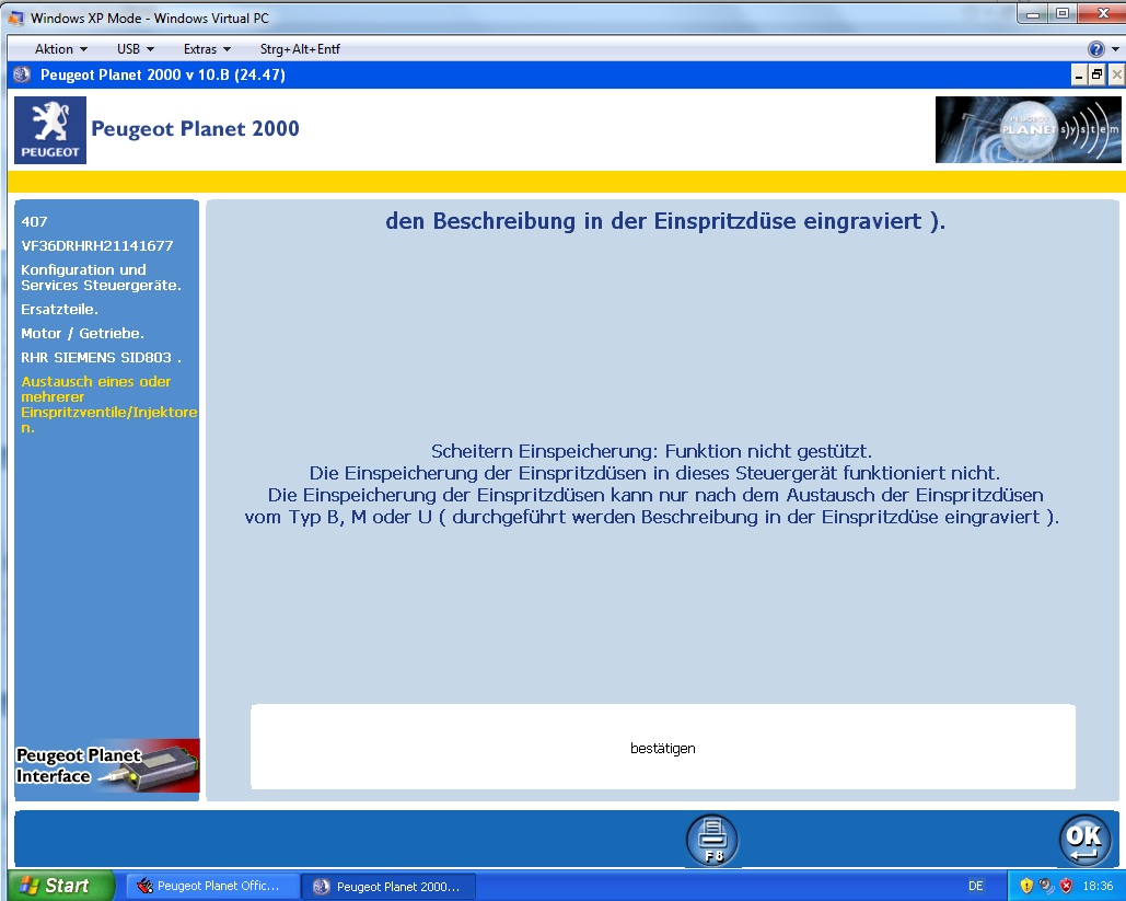

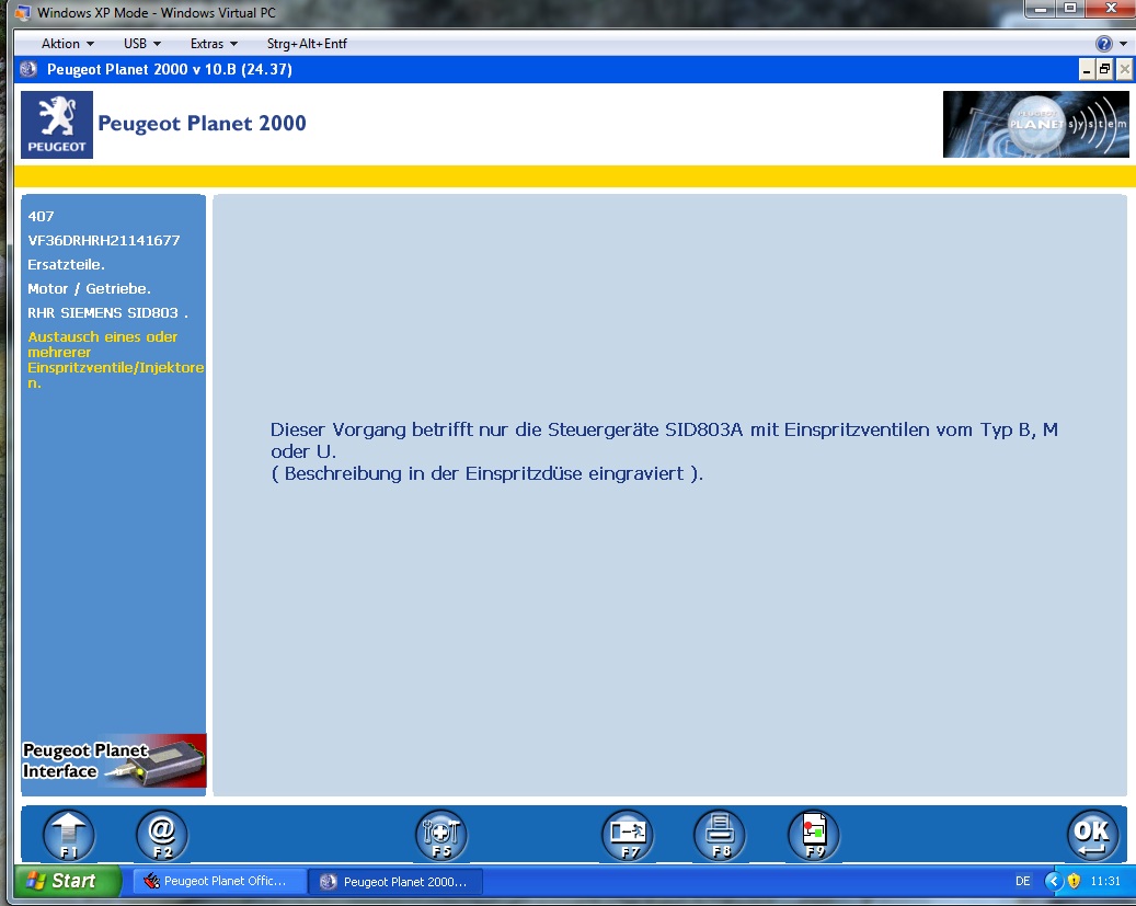

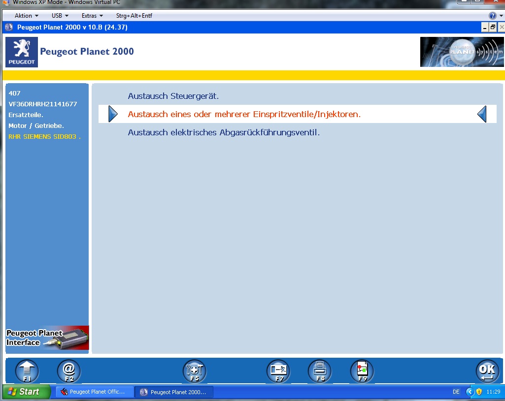

habe ein Problem, ich bekomme die Injektoren nicht eingespeichert mit dem PP2000.
Hier die Bilder dazu, mache ich da was falsch, wie geht das genu?

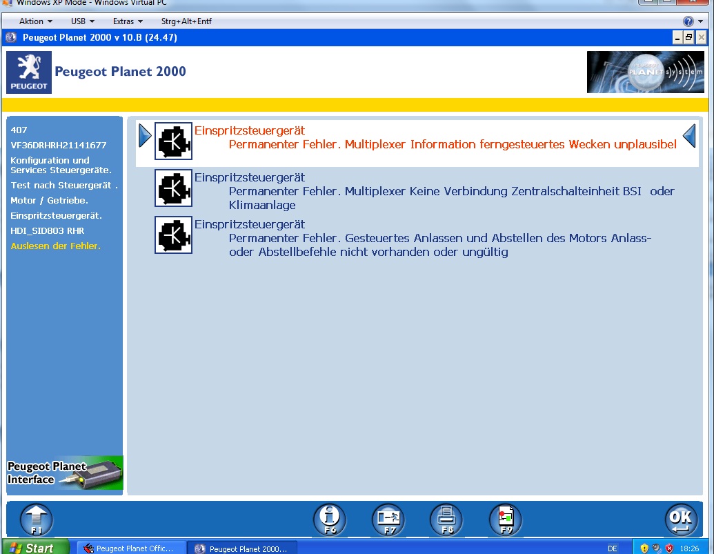

Habe es dann mit Motor an probiert, ging zwar auch nicht aber es kann das Bild 5.
Danach drei Fehler im Einspritzsteuergerät gefunden.
Hilfe!!!!!!!!!!!!!!!!!!!

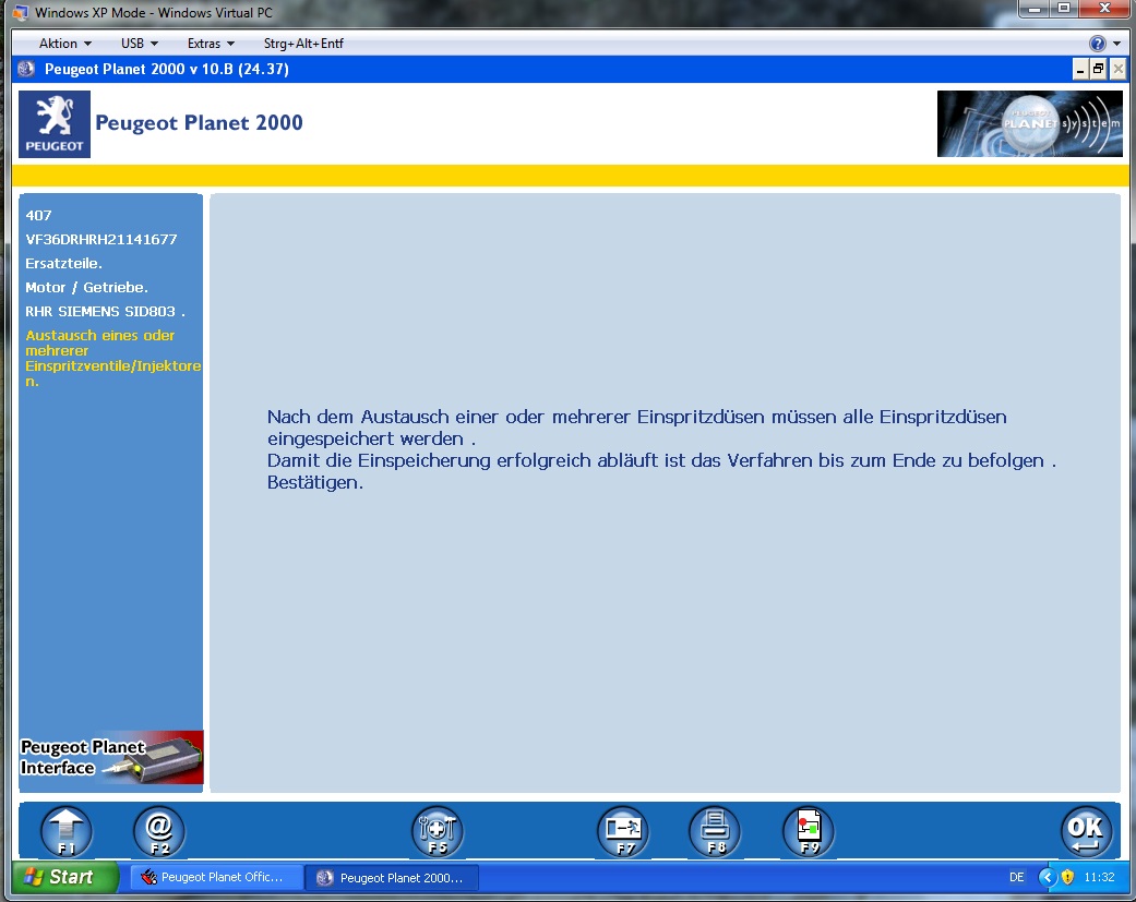

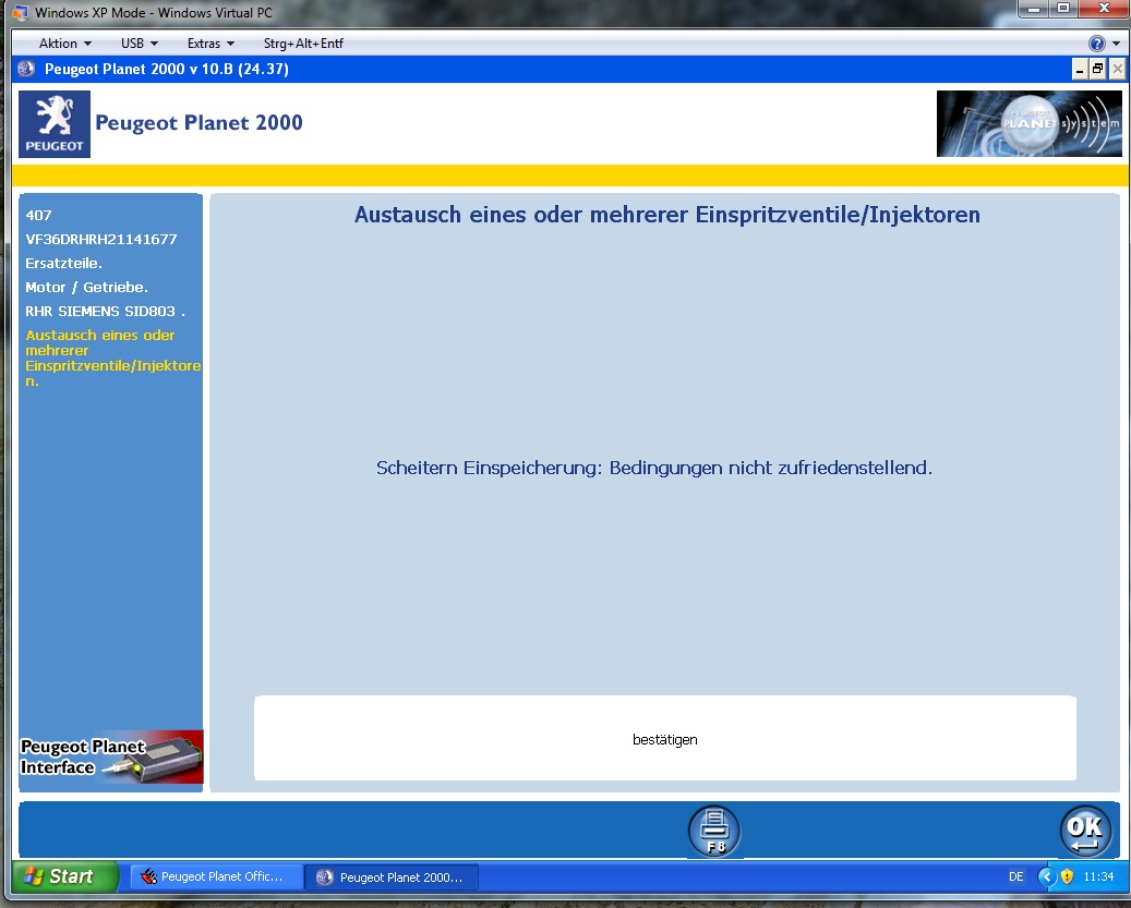

Weitere Bilder
Bild 6
Bild 5
Bild 4

Musste mal an einem Boxer Injektoren anlernen. Funktionierte auch nicht. Habe dann den Motor einfach gestartet.
Nach abstellen Motor waren auch X- Fehler gespeichert. Gelöscht, dann konnte ich die Injektoren einspeichern.

Ich glaube , Motor-Einspritzeinheit, Austausch eines oder mehere Einspritzdüsen, dann Enter Enter ,nur ich komme nicht da hin wo man die Nr. eingibt.
Bei Zündung an ist Bild 1,2,3,5
Bei Motor an ist Bild 1,2,3,4 so läuft bei beiden ab ich komme nicht da hin wo man die Injektor Nr. eingibt wie z.B http://imageshack.us/photo/my-images/51/injectorsq.jpg/ ist nicht von mir.
