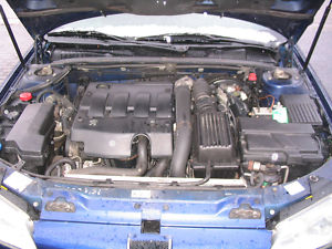

genau:
1. erstmal alle Schläuche auf Sitz und evtl. Beschädigungen prüfen (schlauchplatzer)
( im Bild die zwei Schläuche unter dem Peugeotlogo) Motor
2. Unterdruckgeber prüfen, ob beim Gasgeben Klappe geöffnet wird
Unterdruckgeber
3. rasselt es beim Gas geben, bzw. hört man das Turbotypische Zischen in einer anderen Form, ist er höchstwahrscheinlich hinüber :daumenrunter:

Re: Beschleunigt nicht mehr, Turbo defekt?
Beitrag von andreas2007i » Mo 30.05.11 13:37
danke,
werd ich nach der arbeit mal checken ob die schläuche noch drauf sind.
dass zischen des Turbos ist noch vorhanden, doch ich bilde mir ein das es nicht mehr so intensiv ist wie vorher.

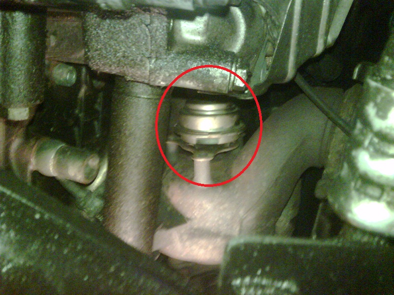

Beitrag von andreas2007i » So 12.06.11 17:01
hallo zusammen,
da mir noch keiner helfen konnte habe ich mal weiter gegooglt,
anscheinend kommt es öfter vor das die Unterdruckdose defekt ist, wollte mir diese mal ansehn.
Hab ein foto gemacht, bitte ansehn und vl. wisst ihr ja ob es dieses ist.
mfg

Beitrag von Real » So 12.06.11 18:40
moin,
der Motor hat einen Schiebehülsenlader (keinen VTG). Die Dose auf dem Bild zieht die Hülse. Angesteuert wird die Hülse ueber
das Unterdruckventil an der Spritzwand (hier wird ein elektrisches Signal in den entsprechenden Unterdruck gewandelt).
Du koenntest mal den Motor beschleunigen und checken, ob sich etwas an der Unterdruckdose bewegt.

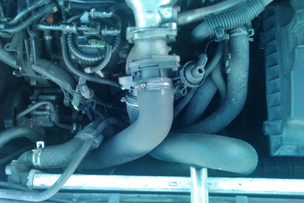

Wenn du den Lader schon gefunden hast, solltest du auch die Ladedruckstrecke checken koennen. Vom Lader geht
ein Plastikrohr nach vorne zum Ladeluftkuehler und von da zum Luftverteiler (siehe anderes Bild). Und dann waere
da noch der andere Schlauch am Luftverteiler: Das ist der Bypass vom LLK (fuer Kaltstart und Regeneration vom FAP)
Wenn die Schläuche alle fest sind, solltest du mit einem guten Tester ran.
Ist ein Fehler abgelegt (overboost ventil gibt es nicht)?
Mach mal eine Parametermessung (schau dir die Ladedruckwerte an)
Wenn du Glück hast, hast du nur ein Unterdruckproblem. Dann funktionieren die Unterdrucksteller an der Spritzwand nicht mehr.
Vielleicht ist auch der Unterdrucksteller selbst defekt. Die kannst du untereinander tauschen (z.b. den Ladedrucksteller mit
dem AGRsteller).....
Da kämen dann noch viele weitere Möglichkeiten hinzu. Ohne vernünftige Fehlersuche wird das nix IMHO.
Viel Glück

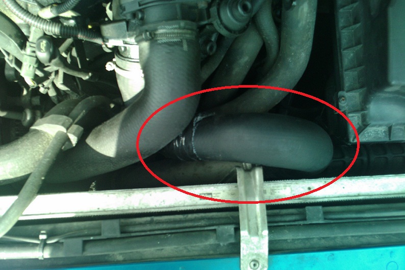

Beitrag von andreas2007i » Di 14.06.11 17:27
hab den schuldigen Teil gefunden, jetzt bräuchte ich nur noch die Teile nr. dazu bzw. habt ihr eine ahnung wie man den schlauch nennt, damit ich morgen gleich mal bei PEUGEOT anrufen kann, ob die den auf Lager haben.
Hatte auch mal gelesen das irgendein Fiat den gleichen Motor hat, ob ich dort den Turbo Schlauch beziehen kann...?
