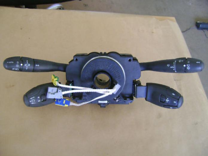

Hallo Forum,
passt eine COM2000 aus einem Peugeot 307 auch in einen 308? Von der Optik her müsste es meiner Meinung nach passen. Würde eine für etwa 100 Euro haben können, und meine verabschiedet sich anscheinend grad, weil meiner nicht mehr zuverlässig blinkt, weder mit Komfortblinken, noch mit eingerastetem Blinker. Der Blinker bleibt einfach aus, und ich muss es teilweise 3 bis 4 Mal probieren, bis er blinkt.
Hat angeblich folgende Teilenummer: 96477544XT. Hab sie aber in der Teilesuche bei Peugeot nicht gefunden
Gruß,
Roodie

Das wird wohl nicht passen. Schon innerhalb der 307 gibts mehrere verschiedene Versionen, abhängig von Funktionen wie ESP usw. Wenn ein Gebrauchtteil gesucht wird, such anhand der 6stelligen Ersatzteilenummer. Lässt sich mit der Fahrzeug-Identifizierungsnummer (FIN/VIN) deines Wagens und der des Spenderfahrzeugs abgleichen. Salut! V.
