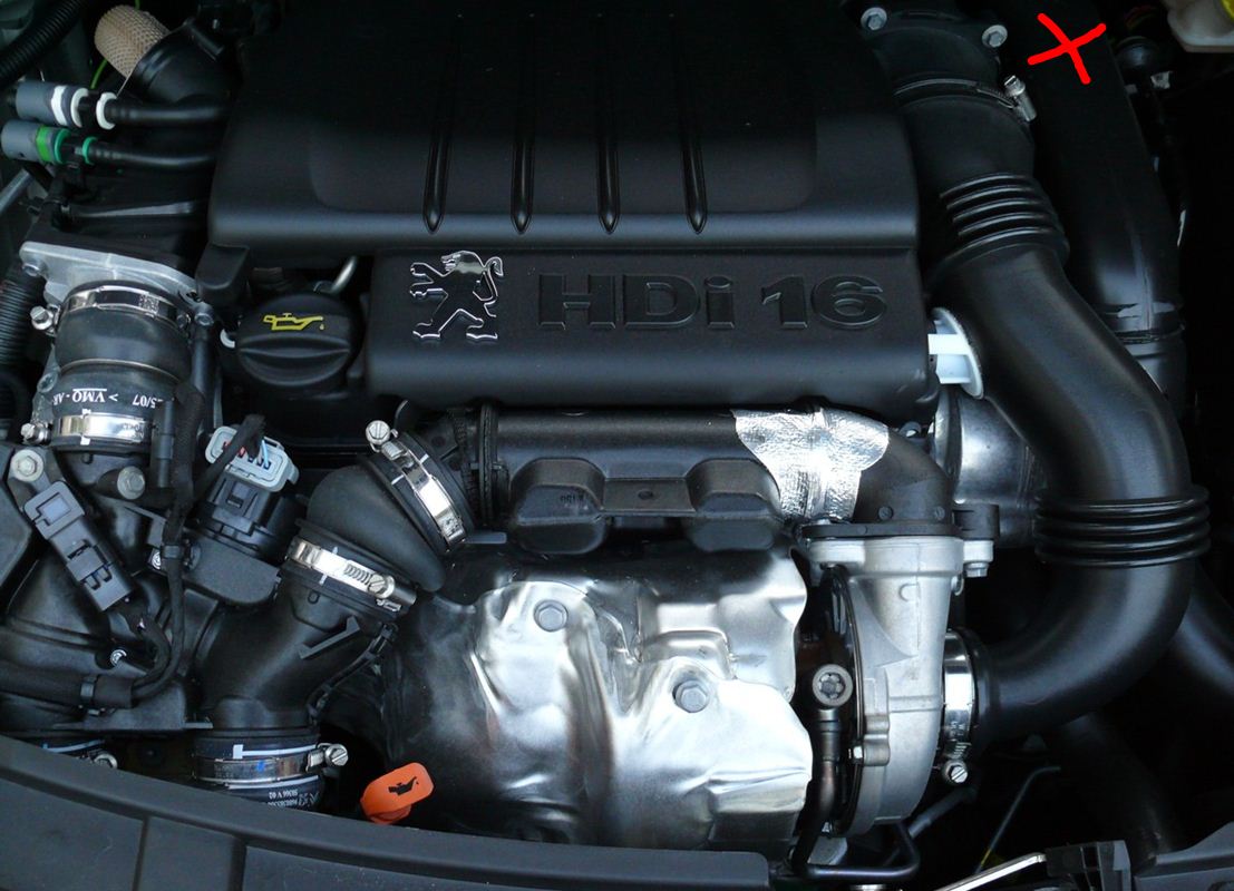

da mein oben beschriebenes Problem nunmehr (fast) jeden Tag aufgetreten ist, habe ich versucht es zu "analysieren". Das Problem tritt nur dann auf, wenn der Motor kalt ist und die Außentemperatur min. 10 Grad beträgt. In letzter kam es neben den Drehzahlschwankungen auch vermehrt zu einem Ausgehen des Motors.
Als ich letztens in den Motorraum geschaut habe, ist mir aufgefallen, dass sas Ansaugrohr zum Luftfilter (auf dem beiliegenden Bild mit dem roten X gekennzeichnet) nicht richtig befestigt war. Ich habe das Ansaugrohr dann wieder festgedrückt.
Seit dem kommt es zu keinen Drehzahlschwankungen mehr.
Kann dies die Ursache gewesen sein? Wenn ja, was wurde hierdurch verursacht? Irgendwie trau ich der ganzen Sache noch nicht!
