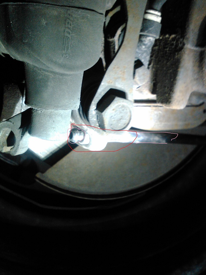

Ja hab ich schon gemacht. Es müssen nurnoch an der Bremse die kabel raus. Ich Poste mal ein Bild mit raushängen war da nix, da die mir gerissen sind
![IMG07sdafsad6.jpg (205.33 KiB) 2621 mal betrachtet IMG07sdafsad6.jpg](./download/file.php?id=1174&t=1&sid=b447dfa2d6785b3b4d5b907beeccfa46)
- das muss ab

Das Seil ist an dieser Stelle (verzahnte Metallhülse welche mit der Seilhülle fest verbunden ist) in den Sattel "gepresst"/reingeschlagen - grob gesagt.
Problem ist das der Aluteil vom Sattel starkt aufgammelt und somit das Metallteil seeeehr fest drin sitzt.
Suche dir einen Dorn der etwas kleiner ist als die Bohrung wo das Seil drin steckt und dann das festsitzende Teil rausschlagen, VORRSICHTIG!, nicht so draufrummhämmern das dir das Aluteil wegplatzt, am besten hinten noch bissel gegenhalten.
Rostlöser und ein Heißluftföhn könnte die Sache schon etwas lockern.
Viel Erfolg!

Wenn du das neu seil schon hast könntest du dort mal schaun wie das aussieht.... der nippel welcher hinten am hebel eingehängt wird muss mit sammt der Hülse aus dem Halter geklopft ( in Fahrtrichtung) .... das alte sein wenns defekt ist könnte man abschneiden und ausziehen , dadurch wird es dann einfacher hinten die Hülse aus dem Halter zu klopfen ( richtung motorraum)

Diese hülse ist verdammt fest o.O und außerdem wenn man metall erhitzt dehnt sich es nicht aus?! wegen heißluftföhn.
Ich bekomme das nich abund richtig in dieses nüppel komm ich au nicht rein weil das rad im weg is und abbauen hab ich eig kb drauf..Oder ich hau mit zu wenig power zu

Also ich hab mir ne kneifzange genommen.. dann das Ende gepackt, mich hinters Auto aufn Boden gesetzt und fest gezogen. Dann konnte ich das mit bsichen Kraft ohne Probleme aushaken... Komisch
