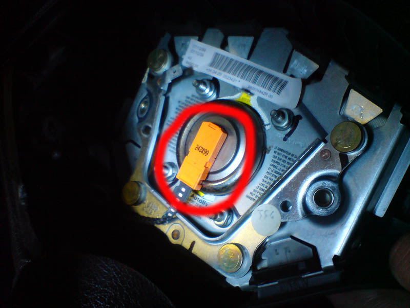

bei dem Umbau auf ein Sportlenkrad ohne Airbag bin ich auf folgendes Problem gestoßen.
Die Verkleidungen habe ich alle abgemacht. Auch den Airbag an sich habe ich los bekommen. Und auch die 2 Masse Kabel des Airbags (rot und grün) waren kein Problem. Nur bei dem orangen Kabel hängts jetzt (siehe Bild). Wie ist das an dem Airbag angebracht bzw. wie bekomme ich es ab? Ist es wie die anderen einfach nur "gesteckt"? Um eine Antwort bin ich im Voraus dankbar.
Bei dem Fahrzeug handelt es sich um einen 99er Peugeot 206.
Bild meines Problemes/Kabel:
http://img263.imageshack.us/img263/8070/airbagf.jpg

von micken406 » Di 21.12.10 18:46
einfach nach hinten abziehen.ggf etwas dran rütteln.

von Sonntagsfahrer » Di 21.12.10 20:56
mITTM SCHRAUBENDREHER ZWISCHEN AIRBAG UND STECKER UND VORSICHTIG HEBELN
