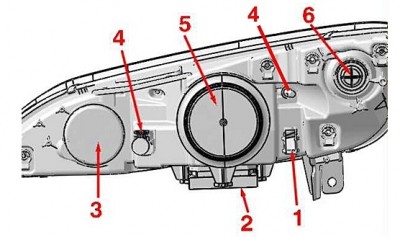

Hallo zusammen,
kann mir jemand sagen wie ich am 407 (SW - kein Xenon) die Scheinwerfer auf horizontaler Ebene verstellen kann? Also nicht hoch-runter sondern links-rechts?
Vielleicht sogar mit Bild? Ich finde nur hoch-runter... :augenroll:
Danke schonmal!
Michael

Nur über freundlichen mit Software...

Michael54431 hat geschrieben:Vielleicht sogar mit Bild? Ich finde nur hoch-runter... :augenroll:
vielleicht hilft das Bild... "4" ist jeweils die Verstellung.
